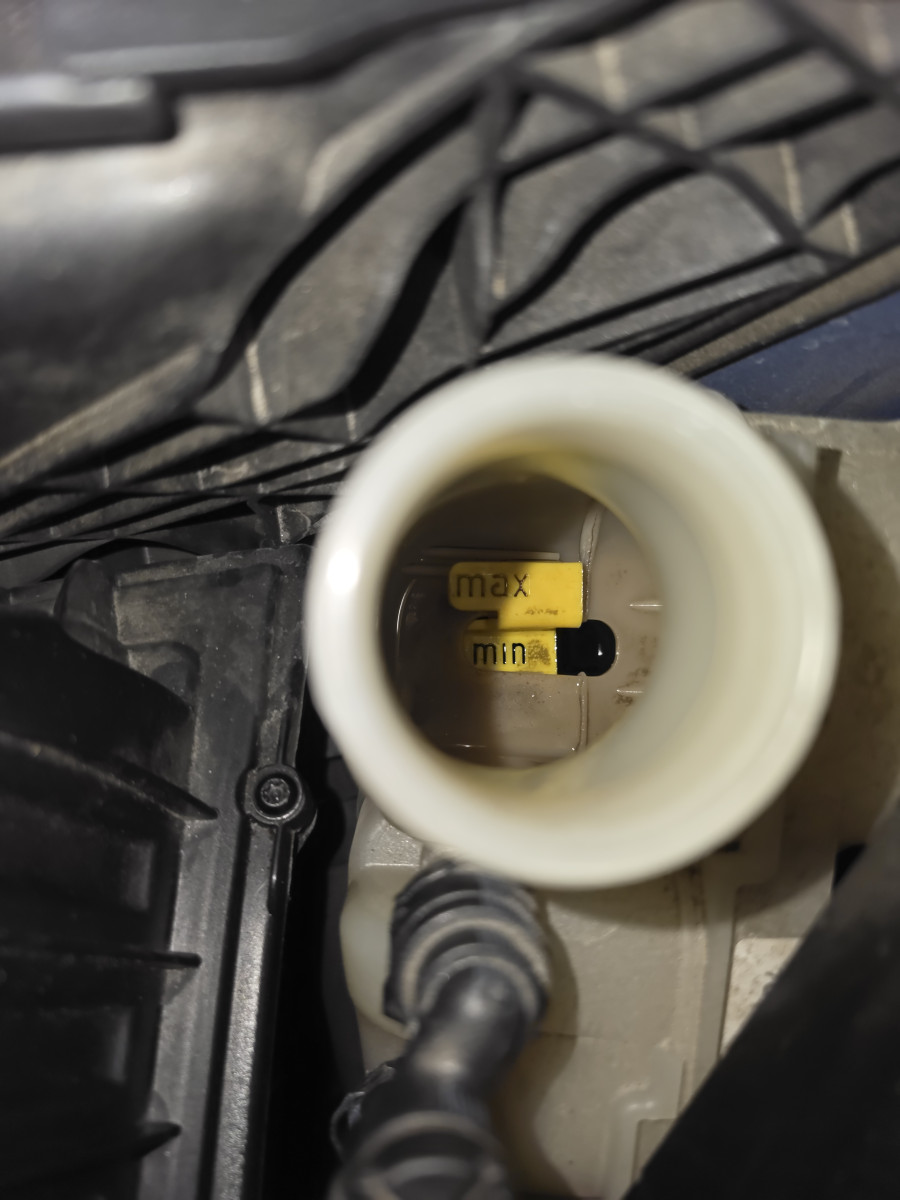

j'ai depuis deux jours le voyant moteur qui s'est allumé mais aucune anomalie constatée en roulant.
Par précaution j'ai vérifié le niveau d'huile, il est au max, mais par contre le niveau de LDR me parait en dessous du mini, mais j'ai du mal à en être persuadé avec le nouveau système, étant habitué au flotteur des anciens modèles.
Selon vous, vu la photo, pensez vous qu'il est en dessous du mini ? (photo prise moteur à froid)
Si oui, cela peut-il générer ce fameux voyant moteur ou aurai je juste un message "Vérifier niveau LDR" ?
Merci !

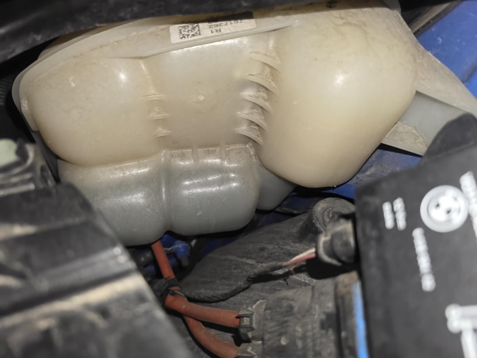

Déjà, tu dois faire le complément de LR, tu sembles être bien en dessous du mini sur ta voiture.
Voilà un niveau qui est bon sur une F40.
On voit bien sur cette photo que le niveau est largement au dessus du mini alors que chez toi, les étiquettes Maxi et Mini sont sèches.

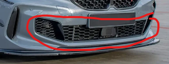

Pour la valise, le seul défaut "MAJEUR" qui ressort :
- la prise d'air / volet en dessous de la plaque (donc pas la calandre) et entre la lame avant serait en défaut
il m'a demandé si le pare choc avant avait déjà été démonté, et quand je lui ai parlé de l'échange moteur il m'a dit que ça venait sûrement de la, qu'un capteur devait être mal reconnecté ou autre, et que du coup le volet ne s'ouvre pas.
Affaire à suivre mais si c'est bien ça le voyant moteur va sûrement se rallumer dans les prochaines semaines !

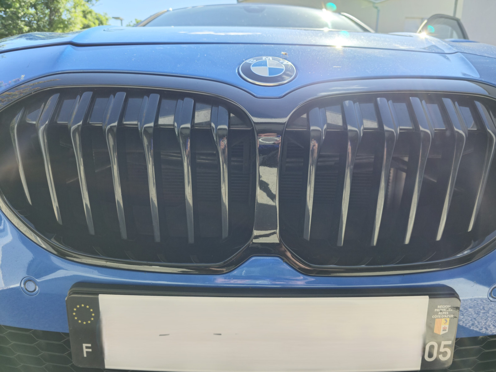

@BMW F40-120D
Si le montage est identique aux essences, je pense plutôt au volet derrière la calandre devant le radiateur.
Il s'ouvre lorsque la température monte.
A froid, derrière la calandre, tu ne vois pas le radiateur, lorsque la voiture a chauffé suffisamment, il s'ouvre et tu peux voir le radiateur.

J'ai un peu regardé de mon côté et je n'ai pas trouvé de moyen d'ouvrir manuellement le volet derrière la calandre ... :pleure:
Mais du coup, selon vous, c'est forcément derrière la calandre que se situe le problème ?
BMW F40-120D
Messages : 154
Inscription : 16 avr. 2024, 11:29
Voiture : BMW F40 - 120D Xdrive
Re: Niveau LDR
Message par BMW F40-120D »
Bon j'ai testé ajd en mettant la clim à fond et les volets se sont bien ouverts !
Du coup je comprends pas d'où vient le code erreur…
