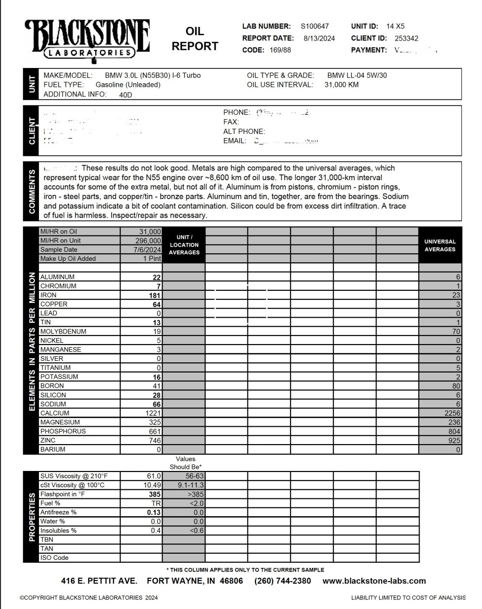

Bon, je rajoute à toutes fins utiles que j'ai fait faire une analyse d'huile il y a un mois, notamment à cause de cela ...
Je trouvais pas mal de traces métalliques. Les résultats de ces tests sont juste inquiétant mais qu'elle crédibilité y accorder je n'en sais trop rien.

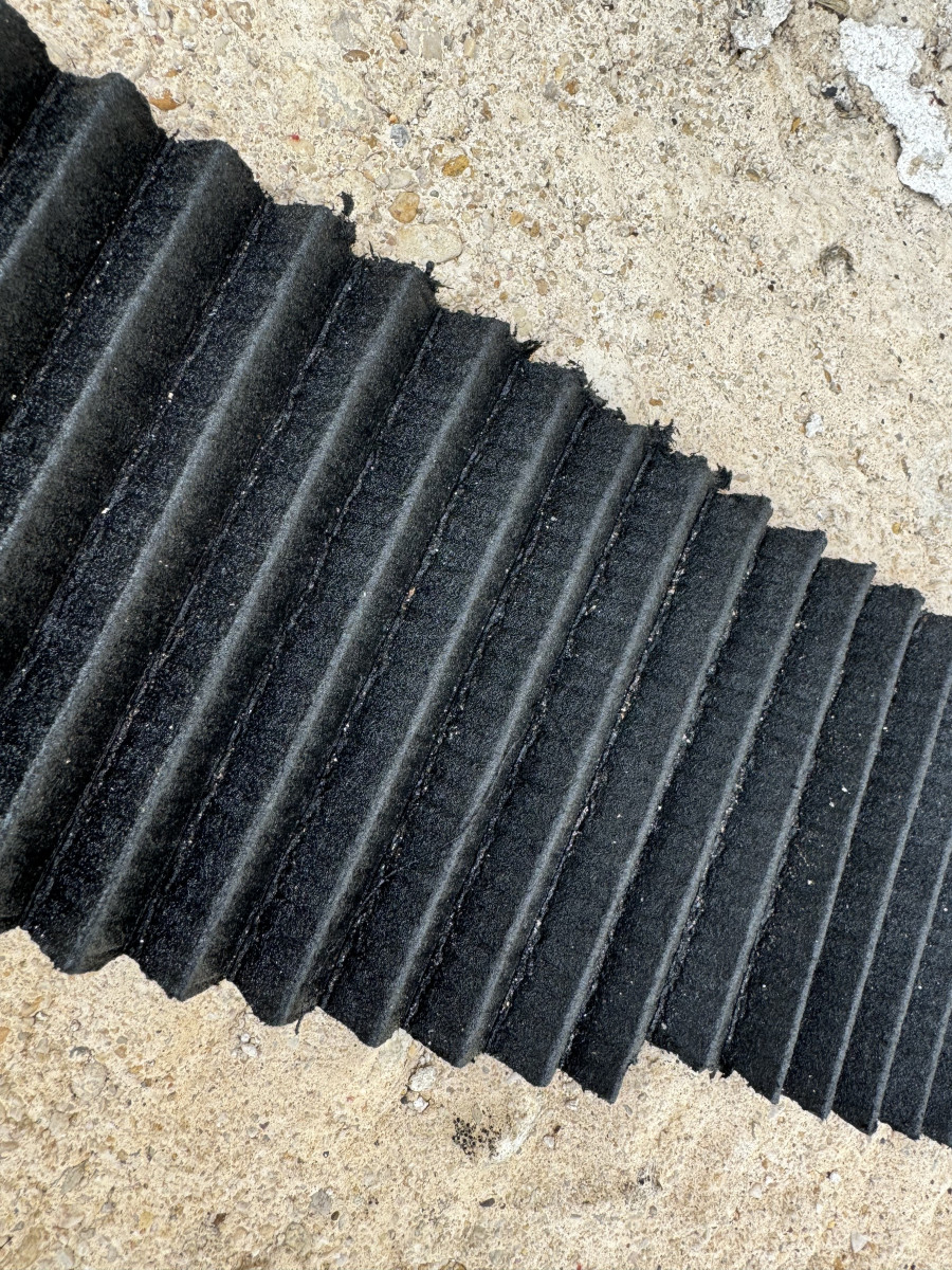

Finalement, à l'ouverture (faite par un gars qui s'y connait très bien ... loin mais très bien ...) Coussinet de vilebrequin HS bon ok .. mais .. c'est tout ! Good news.
