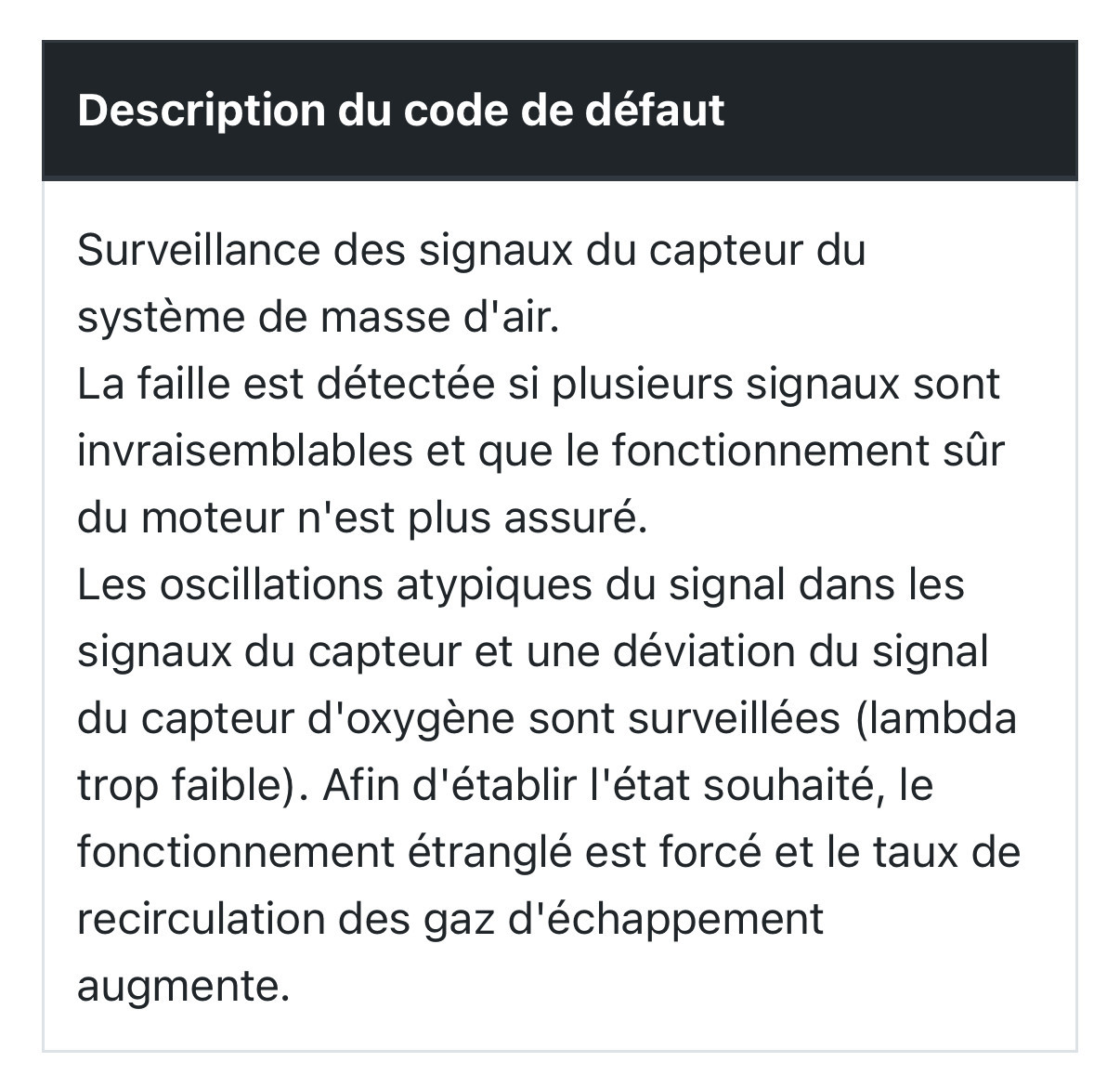

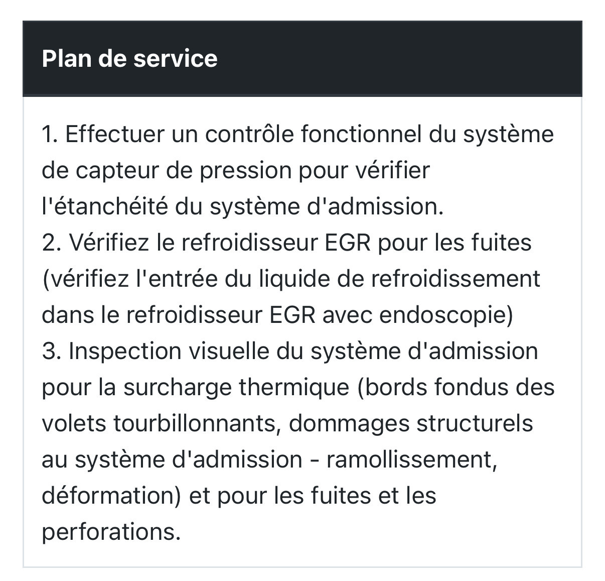

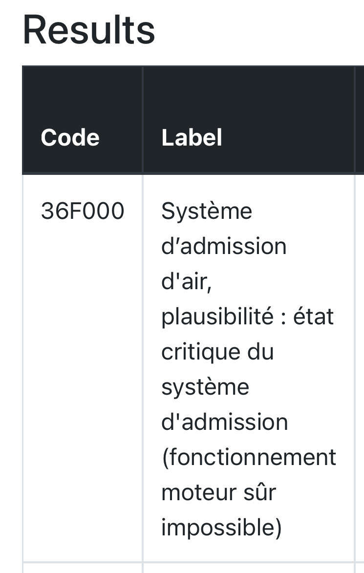

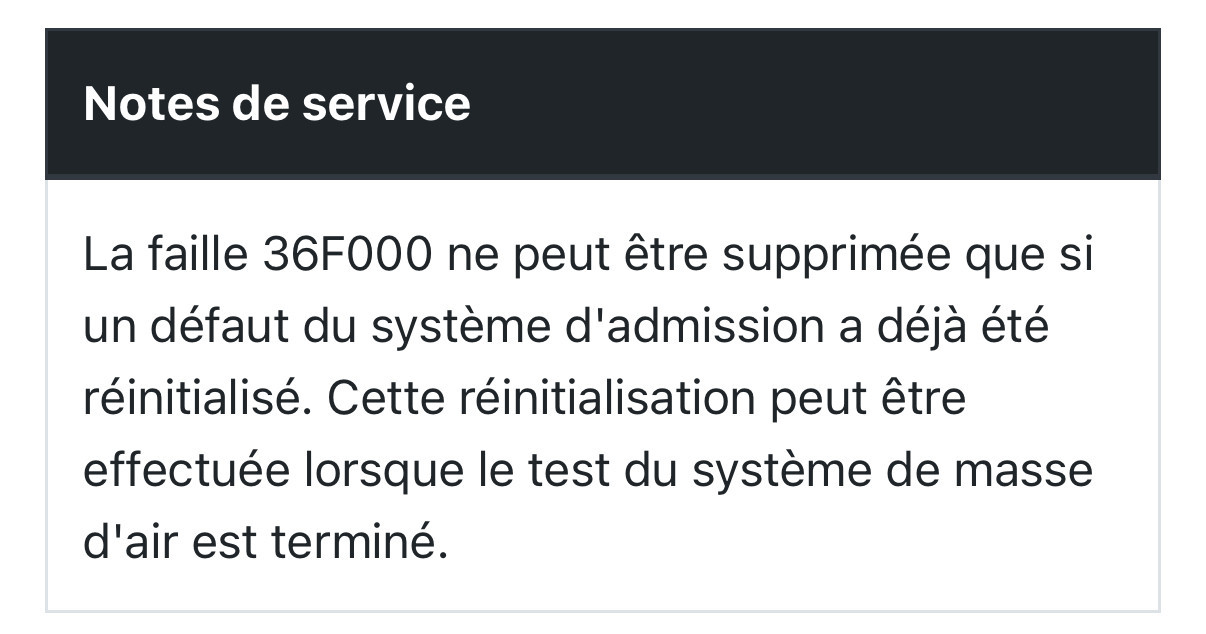

Voilà ce que j’ai trouvé …
Messages : 20461
Re: Moteur B47 en mode dégradé 36F000
Merci @music2105 pour tes recherches :top:

Un grand merci pour la recherche
Le radiateur egr fuit sur la boîte.
