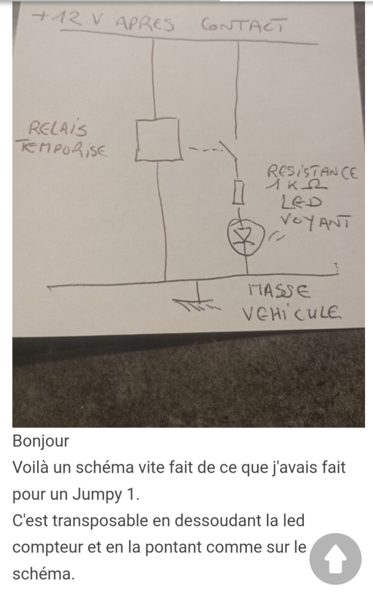

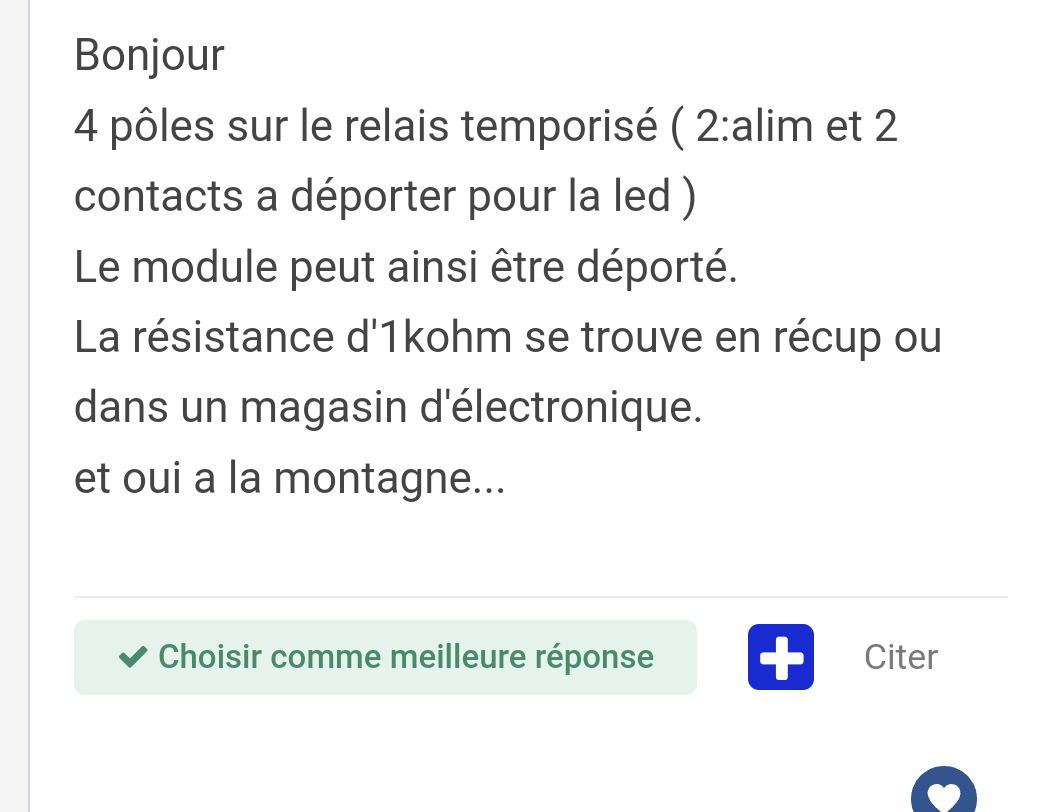

J'ai trouvé une solution intéressante d'un internaute d'un autre forum qui a déjà effectué cette opération sur une Peugeot. Cet internaute est à l'autre bout de la France et personnellement je ne saurai faire la chose.
C'est pour cela que je demande à tout hasard si quelqu'un dans les environs de Nantes saurait faire l'opération (contre rémunération il va de soi).

Mais il y a également l'option alternative de "piquer" sur une autre led par exemple. La led bougie de préchauffage DDE qui est juste à côté est parfaite car elle s'allume puis s'éteint.
Alors dans un cas comme dans l'autre il y aurait-il des types plus calés que moi pour faire ça dans le 44 ? :yeuxciel:

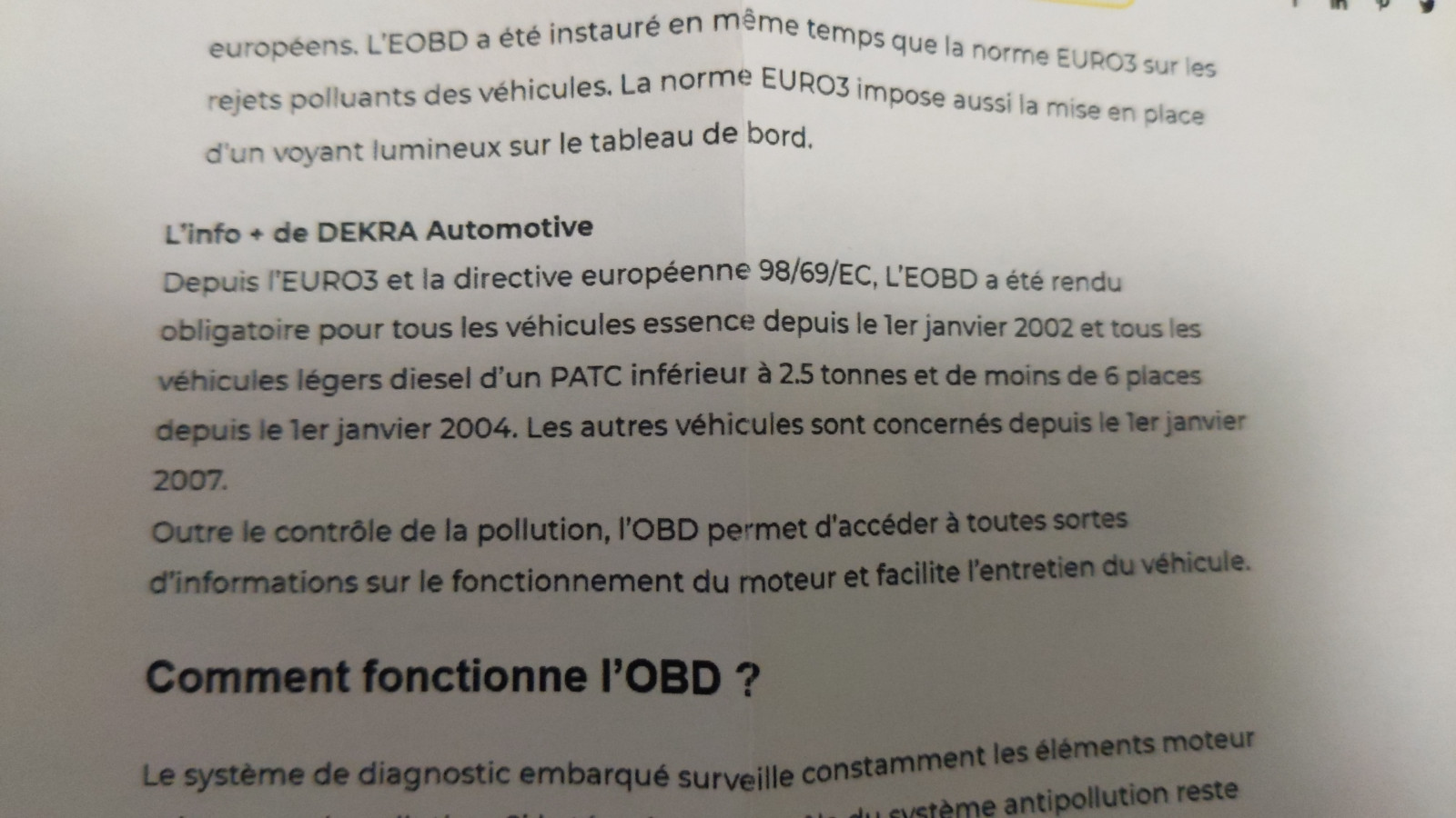

Faîtes passer l'explicitation à toutes personnes étant dans ce merdier. Car 99% des gens croient à un problème technique or ça n'en est pas un. Pour preuve j'ai donné ma solution à un monsieur qui depuis 1an était désemparé.
Les contrôleurs techniques pour la plupart, la grande majorité ne sont même pas au courant des textes qu'ils devraient connaître. C'est une honte.
Heureusement que je suis tombé sur un VRAI PROFESSIONNEL. Car je me suis fait rembarrer par tous les autres. Mais après avoir eu la solution je les ai recontacté....ils se sont trouvé bien cons. Et dire que des mecs se font refuser le CT.... injustement chaque jour.
Le X5 diesel a un PTAC de 2685kg donc non soumis à ce foutu voyant jusqu'en 2007....
