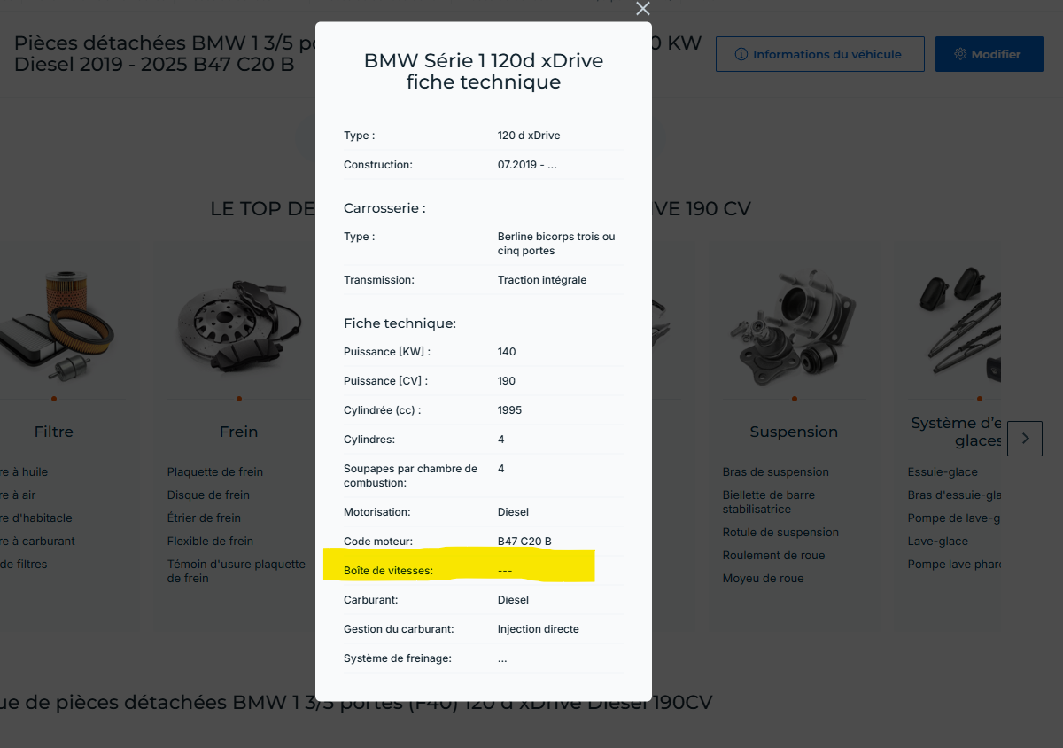

Pour trouver la ref moteur de ton véhicule c'est assez simple, tu vas sur oscaro, mister auto, autodoc... et tu tape ta plaque, et tu auras déja suffisemment d'informations.
Par contre pour la référence de la boite j'avoue que j'ai cherché, sans réponse :interroge:
Par exemple, sur autodoc, voici les infos dispos:
3
31034

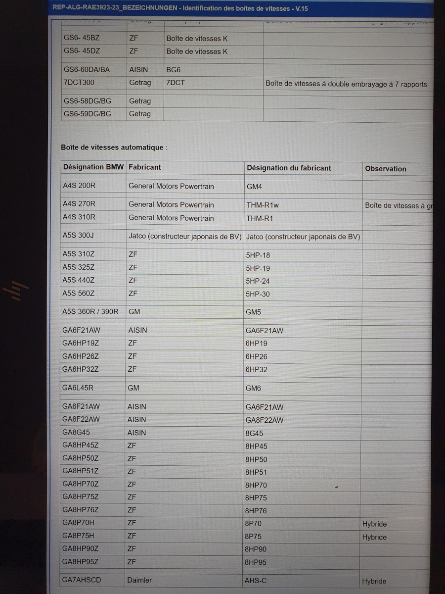

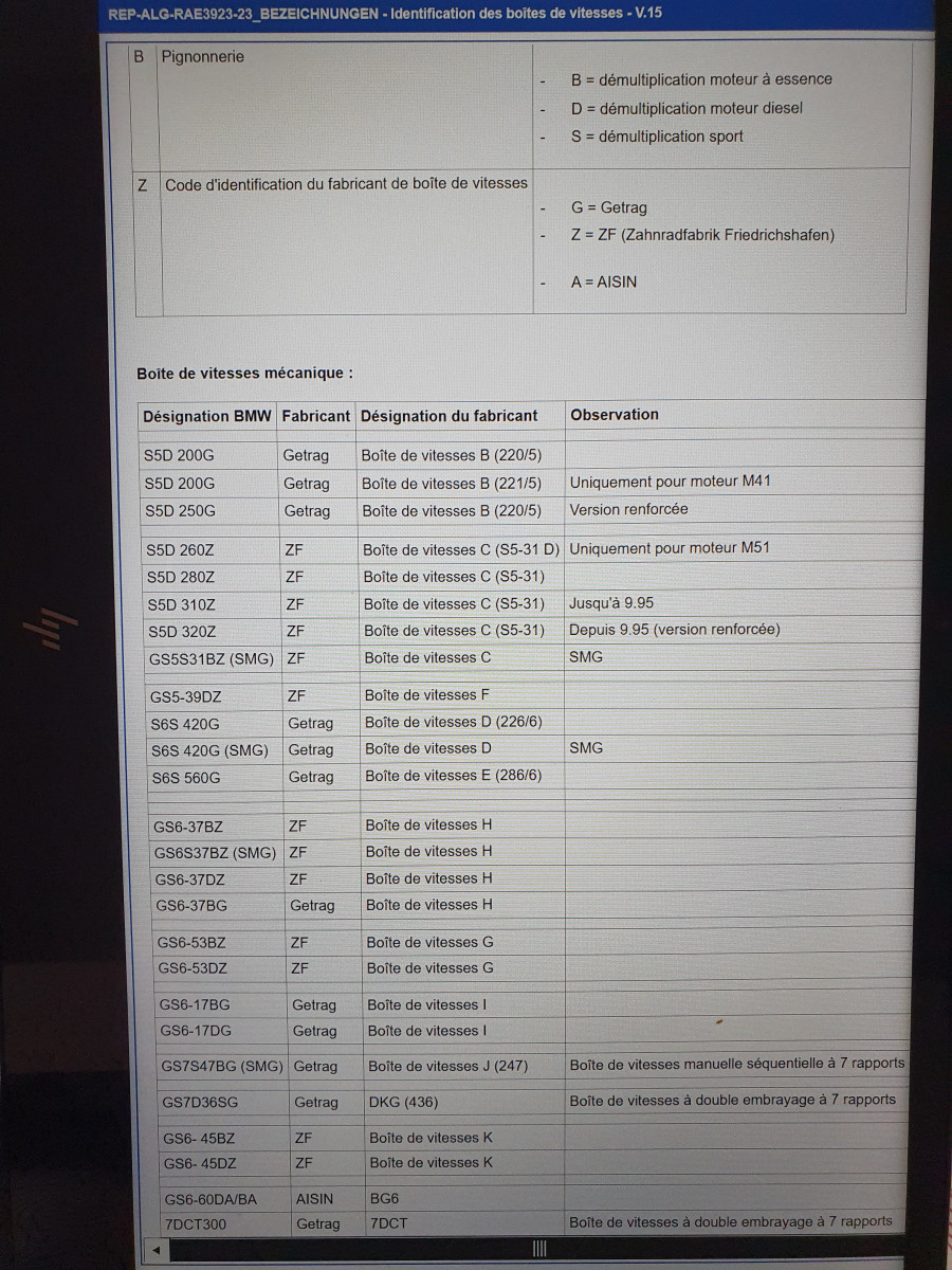

Re: Identifier sa boite de vitesse
Message par 31034 »
Si ça peut aider.
J'ai peut - être pas envoyé dans la bonne rubrique. :interroge:

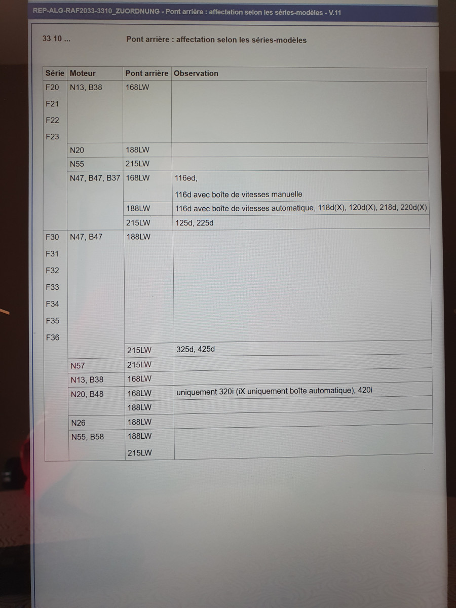

J'ai un petit complément d'info.

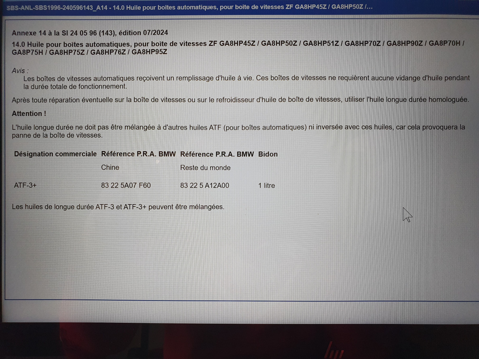

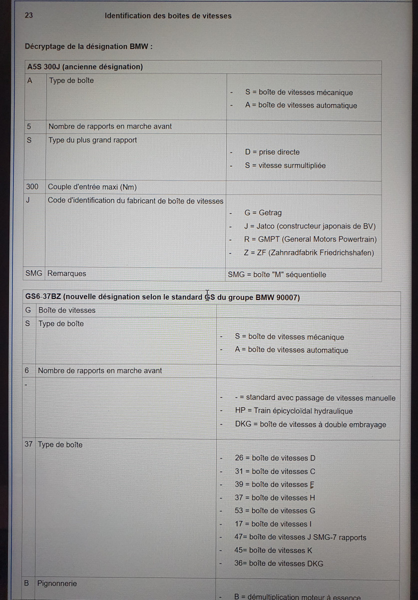

Message par 31034 »
j'ai vu ça sur ISTA alors , j'ai envoyé :clin:
