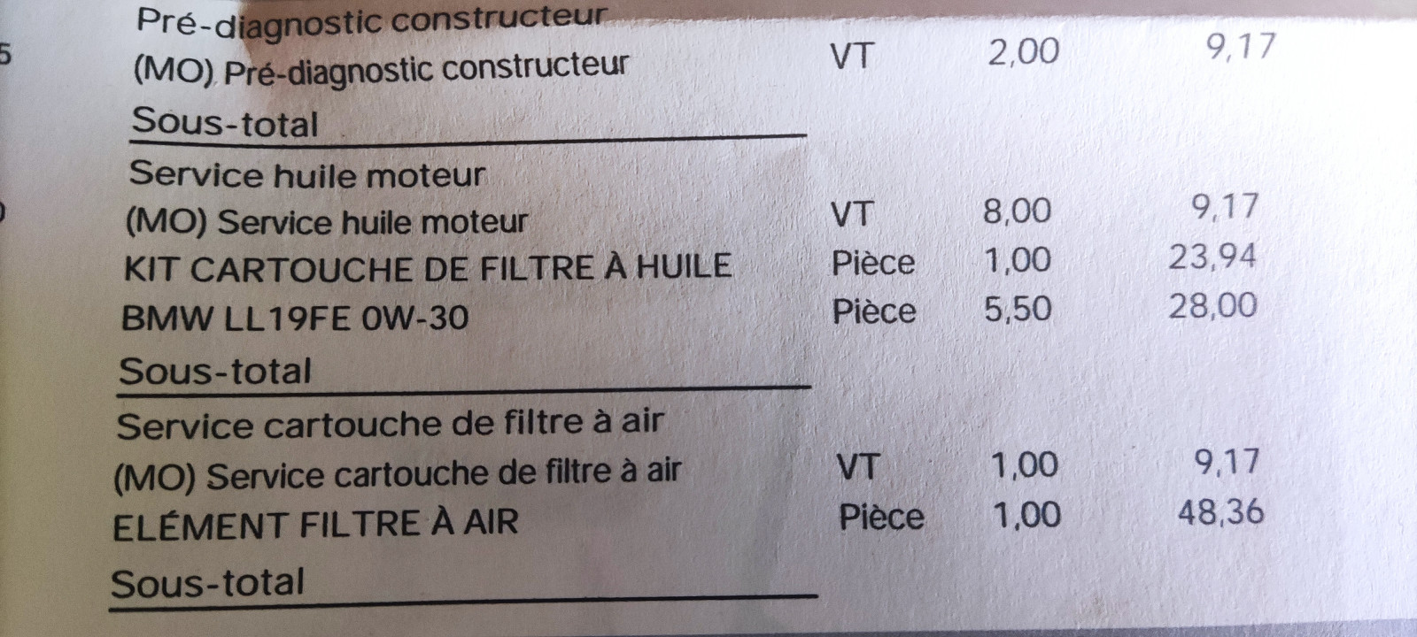

Quand j'ai pris rendez-vous via l'application, c'était noté huile norme LL-04, sur la facture c'est la norme LL19FE.

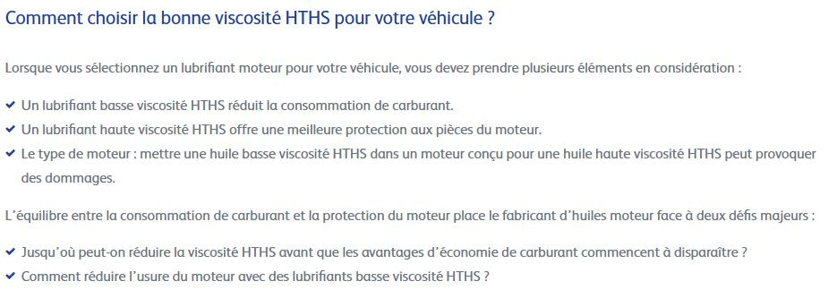

Hello
Long Life 19.
Pour moi sur une huile de moteurs ce qui compte :
0️⃣viscosité est très important pour une huile moteur. C’est le 1er truc qui compte.
1️⃣caractéristiques technique pour des raisons mécaniques
2️⃣caractéristiques d’utilisation (écologique, environnemental, réglementaire) ou alors normes d’exploitation.
3️⃣marque. Reflets de savoir-faire et de performances
