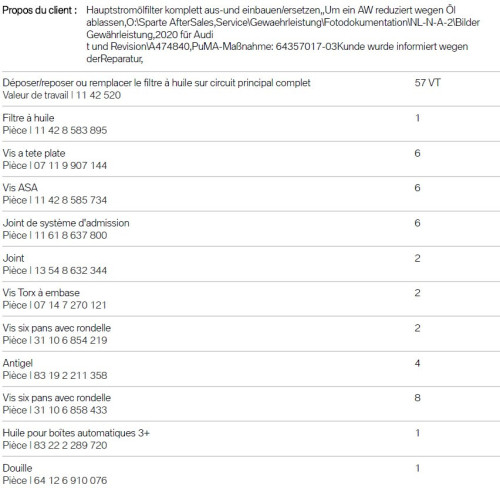

je sollicite le Forum car j'ai presque franchi le pas pour une F31 340i de 70000 KM, suivi 100% bmw grosse concession allemagne, quasi full option .. depuis le temps que je me questionne de prendre un B58 alors que c'est encore le moment :)
je me questionne sur un point identifié dans l'historique du véhicule :
j'ai bien vu que des pb de "destruction " de filtre a huile sur le B58 pouvaient arriver.. et dans l'historique du véhicule lors de la première révision à 17800km le concession a effectué visiblement une grosse réparation sur le filtre a huile avec la liste des pièces ci dessous
l'entretien fait référence à la notice PUMA ci dessous
"B57, B58 - Oil filter element cannot be disassembled during engine oil service without being destroyed
NE 64357017-03 - 30/06/20"
pensez vous qu'il s'agit d'une mesure de précaution ? ou bien d'un dégat constasté lors de révision qui aurait amené a tous ces changement avec quand meme 5H de main d'oeuvre ?
d'apres vous est ce un point positif d'avoir l'ensemble de changé ou bien le signe d'un dégat constaté sur le véhicule ?
