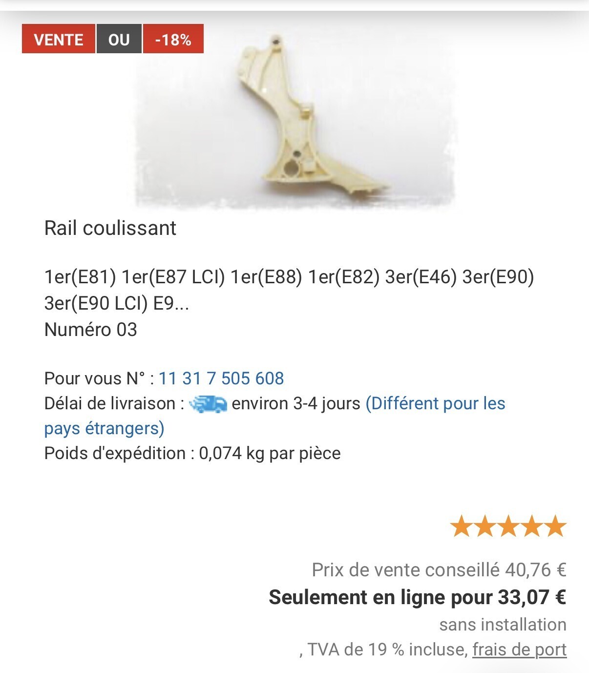

Bon ba j'ai démonter le couvre culasse et la pièce 11317505608 est cassé.
