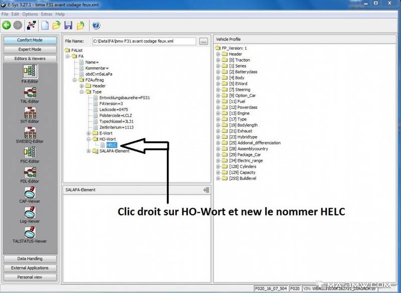

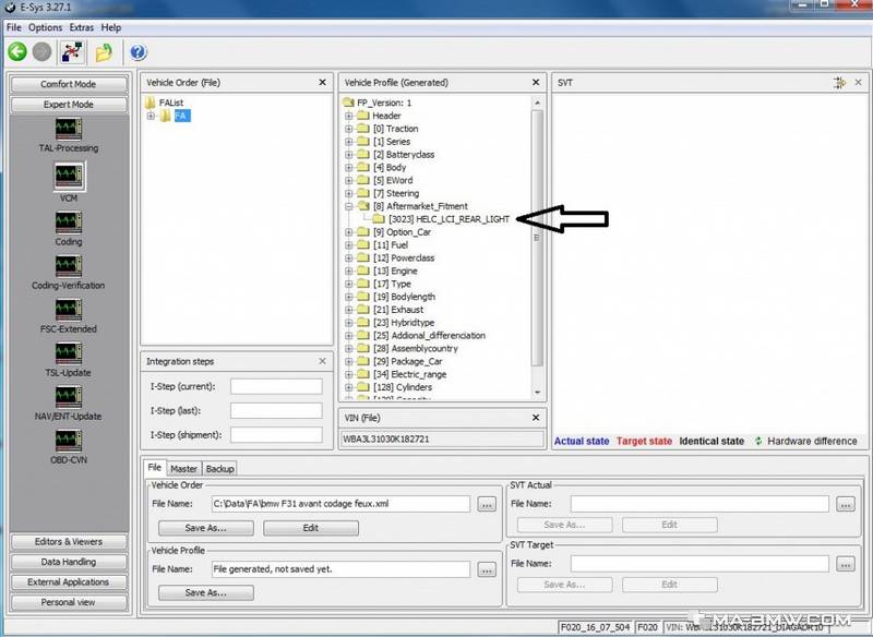

Il y a aussi la possibilité d'ajouter l'option comme si les feux arrière LCI étaient d'origine
il suffit d'ajouter dans le dossier HO-wort (HELC) et code REM
Par contre les 2 fils bleu et vert du câblage d'origine bmw (61122410220)se branchent maintenant sur la prise A174*13B

Si j'ai bien compris, le câblage n'est pas exactement identique suivant que l'on code ou pas l'option que ces phares arrières LCI soient d'origine.
C'est bien ça?
Que se passe il si le câblage et le codage (HO-wort, HELC et code REM) ne concordent pas (pour les 2 possibilités)?
Merci encore beaucoup pour tout.

asheenlevrai a écrit : 25 avr. 2020, 11:56
Lycan, es-tu sûr que l'on peut faire le codage des phares retrofit (->LCI) avec Bimmercode? Ça n’apparaît pas dans les options que je trouve sur leur site pour ce type de véhicules (F30/F31/etc). Peut être en "expert-mode"?
C'est tout bon à priori. J'ai téléchargé Bimmercode et dans la version démo il y a les options pour spécifier si les feux arrières sont "bulbs" ou "LED". De plus le mode expert permet de voir les entrées avec les noms un peu comme dans le premier post de ce tuto ("3061 FRA_H_L_KALTUEBERWACHUNG" par exemple).
Donc ça à l'air d'être OK.

kelkiff a écrit : 10 sept. 2015, 22:43
coté droit
fils bleu emplacement n°1 vers le boitier REM(A174)prise(A174*13B) emplacement n°5
coté gauche
fils vert emplacement n°1 vers le boitier REM (A174)prise(A174*13B) emplacement n°13
Si j'ai bien compris, ça ce n'est à faire que si l'on choisi l'option comme si les feux arrière LCI étaient d'origine?
Sinon, On branche comme expliqué plus haut (14B et 12B).
C'est bien ça?
@lycan Est-ce que c'est faisable sous bimmercode ça?
