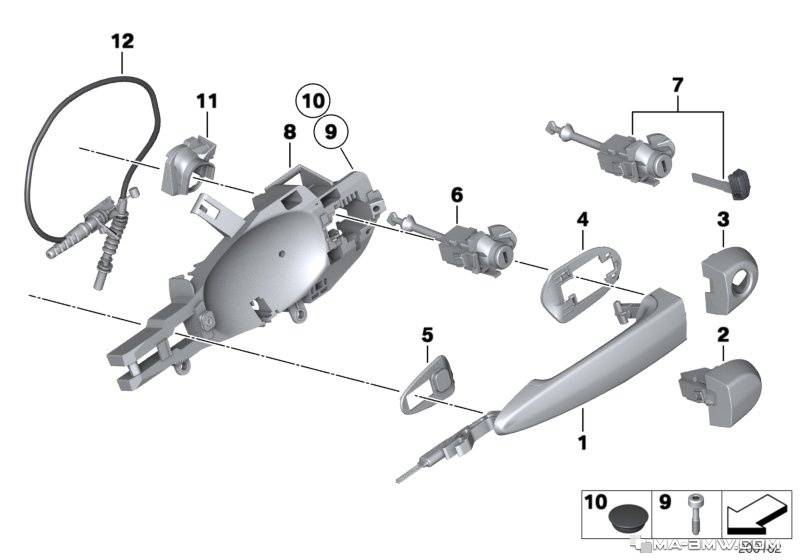

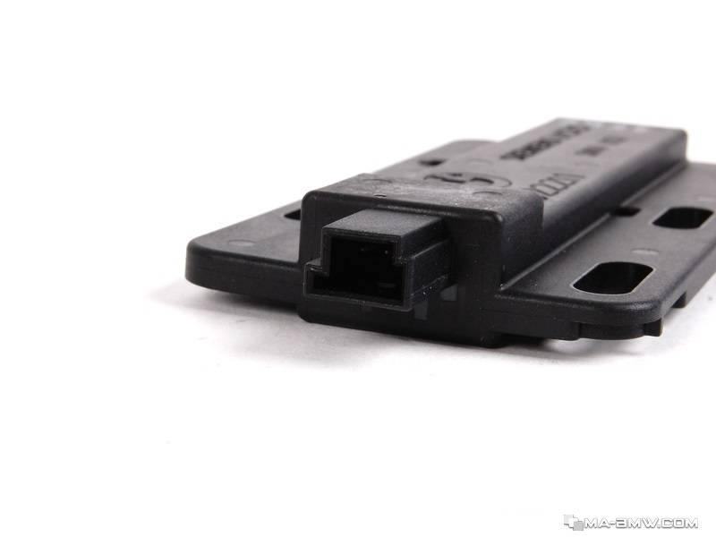

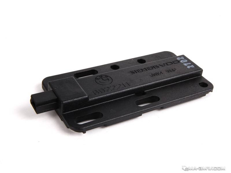

Voici à quoi devrais ressembler l'antenne
Il y en aurait 3, positionné stratégiquement dans l'habitacle
- tableau de bord
- plafonnier avant
- plafonnier arrière
Mais je penche plus sur la poignée HS (celle s'y s'oxyde souvent mauvaise étanchéité)

Wooaaa bien vue les antennes!
En effet ce serait donc plus la poignee vue que les autres poignees fonctionnent.
Mais il va falloir que je me trouve une poignée et si possible de la bonne couleur... Pas gagné et surtout niveau tarif...
Merci beaucoup pour les renseignements !
