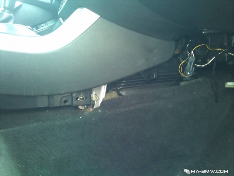

Re: X5 E53 3.0D 183cv - Ventilation clim/chauf HS ?? Que fai
Salut, alors c'est simple, tu retire le bandeau le plus bas côté passager, une seule vis à côté de la prise 12v. (ensuite tu tire et ça vient, pas facile car il passe sous le bandeau arrière).
Ensuite tu vas chercher le plus au fond, et tu verra (avec une lampe) ça (sur la photo j'avais déjà retiré le connecteur) :
Tu dé-clips et c'est gagné.
Attention tout de même lorsqu'elle a fonctionné, elle est très chaude....
Bon dépannage
Bonjour à tous.
Je me permets de remonter ce topic car hier, même type de soucis : clim incontrôlable et soufflerie qui continue à fonctionner contact coupé. Du coup plus de batterie.
J'ai donc essayé d’accéder à la pièce probablement incriminée mais.... je n'arrive pas à sortir la garniture, il y a une prise ressemblant à une prise allume cigare (??) qui gène.
Par ailleurs où se trouve exactement la résistance ?
Quelque chose doit m'échapper, merci pour vos conseils.

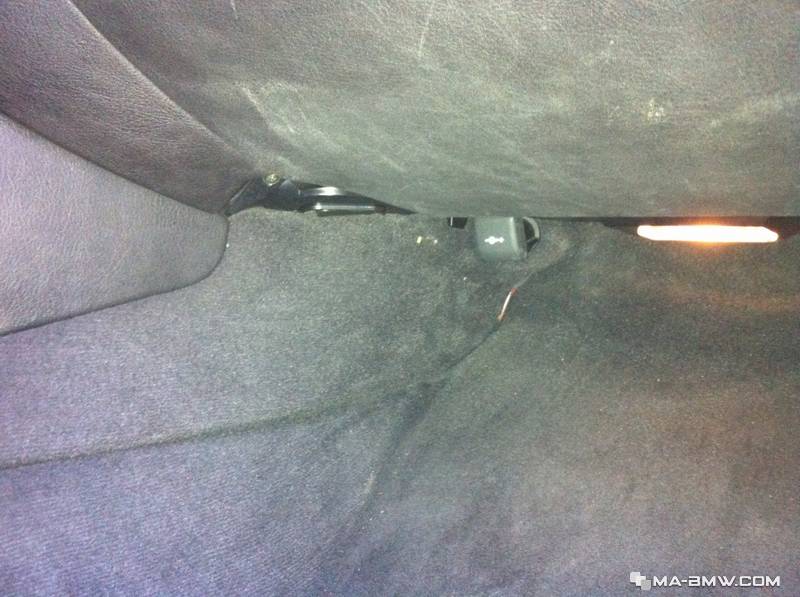

Pour répondre à la question précédent, la prise "allume cigare" reste sur le panneau latéral, et vient avec l'ensemble, après que l'on ai enlevé la vis cruciforme qui se trouve non loin.
Une simple traction vers l’extérieur permet de faire sauter les agrafes. Puis pousser ce panneau vers l'avant du véhicule, afin de le désengager de sa partie gauche.
Ceci permet d’accéder au moteur avant :
Pour ma part, je suis un boulet.
J'ai bien localisé l'emplacement de la resistance, réussi sans problème à retirer le connecteur, par contre impossible d'extraire la pièce.
Donc dès demain, rendez vous chez BMW, j'ai bien fais d'acheter la pièce chez eux....
Vous avez fait le plus dur !?
Il faut bien saisir la sonde du bout des doigts et agiter en tournant légèrement vers la droite. Le mécano chez BM va faire pareil, mais par pour le même prix.
La remise en place est également délicate, mais tout à fait réalisable. Il faut bien s'assurer qu'elle s'enfile bien dans ses deux ergots.
Une fois celà réalisé, quelle satisfaction, surtout si on a galéré. Y a plus qu'à payer un resto à madame avec l'argent économisé.
Après ma tentative infructueuse de cet hiver, une fois la batterie rechargée, la ventilation est redevenue fonctionnelle sans aucun soucis.... jusqu’à hier matin.
Elle s'est mise à souffler au maximum puis s'est arrêtée juste après.
Donc cet après midi je me suis replongé sous le tableau de bord et j'ai finalement réussi à extraire la pièce en 10 mn.
Il y a simplement une petite languette en plastique qui bloque le retrait et qu'il suffit de faire basculer pour sortir la résistance.
Tout est remonté et tout fonctionne comme avant.

Re: X5 E53 3.0D 183cv - Ventilation clim/chauf HS ?? Que faire !!!!
Salut alors tu as pues changer ton pulseur ?
Moi sur ma BMW E70 j'ai laissé tromber !! Pas trouvé, même après avoir déposé le ventilateur côté passager.
Sur e70 il est derrière la boîte à gant semble t’il !
Je ne l'avais pas trouvé... Mais je vais demander le responsable de l'atelier BMW qui pourra me renseigner.
