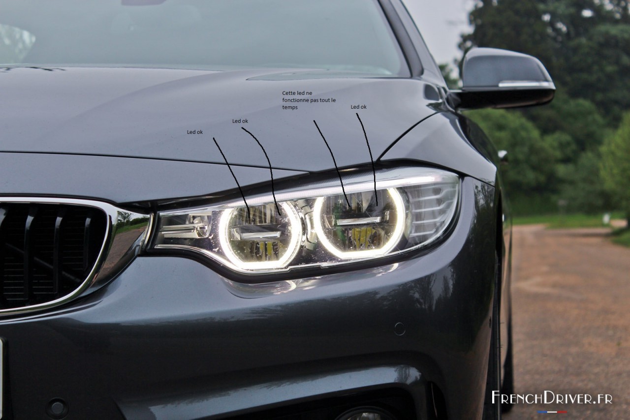

J'ai mon x5 F15 M sport depuis 2 semaine et j'ai remarqué que j'ai régulièrement une led d'un des phares qui ne s'allume pas.
Led pour les codes.
Le hic c'est que des fois quand je descend de mon véhicule je remarque qu'elle fonctionne et des fois non.
Pour faire simple quand vous regardez la voiture, dans le phare coté droit, donc coté conducteur, l'éclairage est composé de 4 leds, 2 par zone circulaire on va dire...
Voici une image pour mieux comprendre :
La question est la suivante, comme il y a pleins de technologie dans ce systeme full led, avant d'aller voir BMW pour ce sujet, savez vous si il y a un systeme de selection des led a eclairer selon une situation ou autre ?
Car l'avantage de la Led c'est que soit c'est fonctionnel soit c'est mort, et comme je la voit eclairé des fois, je me demande si il n'y a pas une fonction particuliere qui joue sur son fonctionnement ou non ..
Que pouvez vous me dire la dessus ?

en fait en creusant le livret , j'ai lu et appris que cette led était volontairement éteinte lorsque le véhicule est a l’arrêt, c'est pour ne pas éblouir les voiture en face.
dès que je roule elle se rallume ou dès que je fait une marche arrière !

Il y a en effet une petite différence gauche-droite, également en roulant, pour ne pas éblouir les voitures qui viennent en face.
Une LED du feux de croisement gauche (ou droit sur voiture UK) peut être éteinte pour ne pas éblouir (je crois que c'est piloté automatiquement sur les advanced full led).
