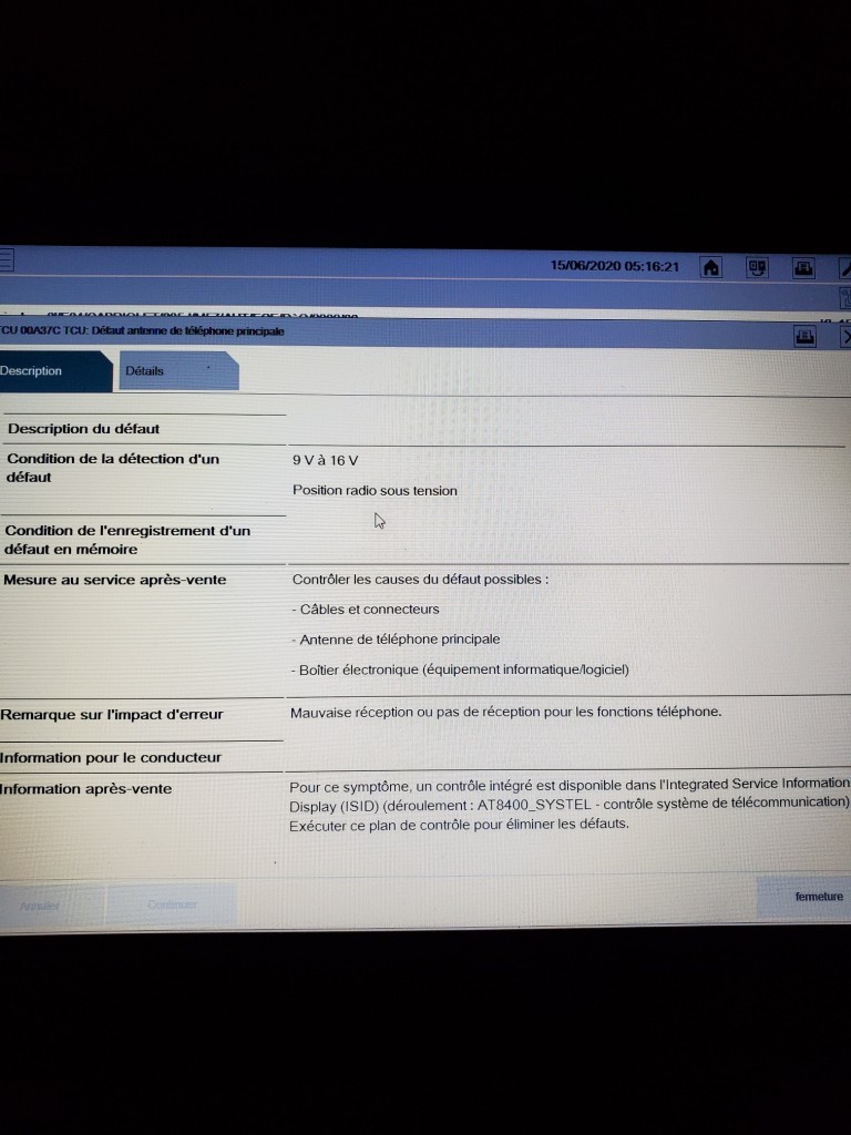

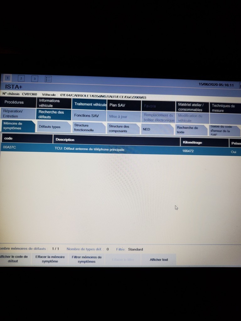

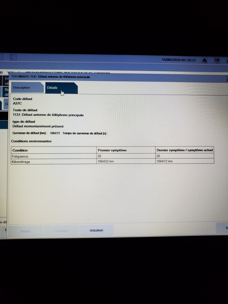

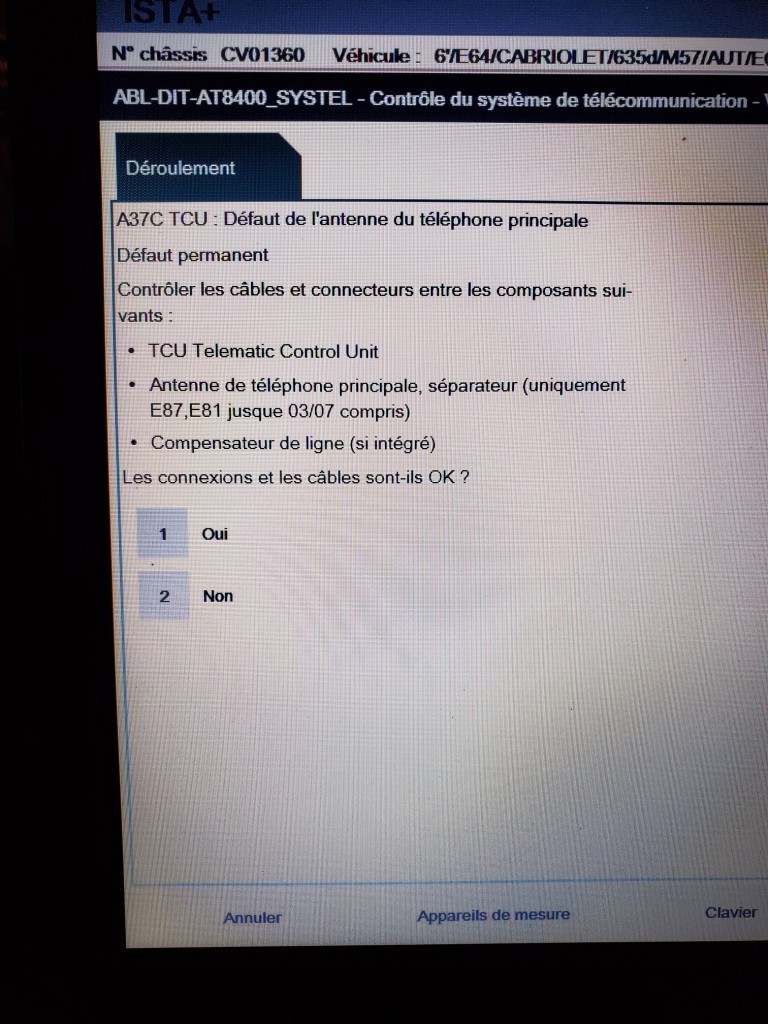

cela fait depuis un moment que j ai une erreur au TCU lorsque je scan la voiture avec icom next + ISTA
j ai changé de cable par un neuf (verifié l ancien ave cun multimetre = signal continue pas de coupure) = meme probleme...
avant ca j ai changé le bloque antenne GPS & antenne telephone (par un neuf car j avais un probleme de reception gps et la malgré ce changement d antenne (qui lui n etait pas relié au TCU mais je crois directement a mon CIC) n avait rien non plus. a ce moment j ai changé aussi le cable de l antenne principale (connecteur FAKRA violet foncé). j ai pris cette derniere precaution car dans la charniere du coffre ou passe dans un etuie caoutchouc les cables du gps et autres j ai trouvé des cables sectionné. que j avais reparé mais par precaution je les ai remplacé.
donc pour resumer :
- bloque antenne gps/ antenne principale (connecteur bleu et violet foncé = changé
- cable antenne principale telehone changé.
- pas contaté de coupure au multimetre entre le cable relié au TCU et l antenne dans le haut du coffre.
pensez vous que le TCU a a l interieur une faiblesse au niveau de la soudure du connecteur sur la carte du TCU ? dans ce cas jk irais le demonter pour les refaire...

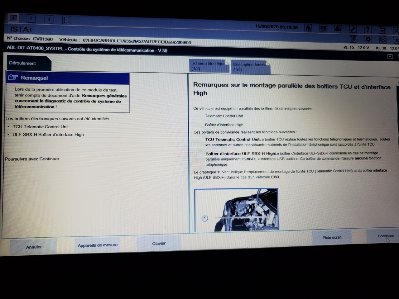

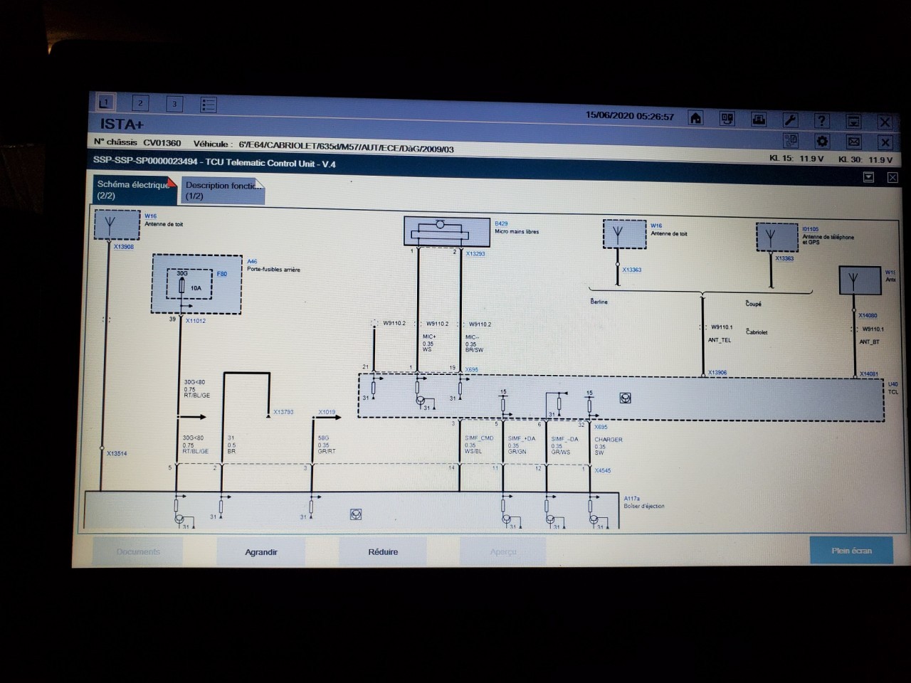

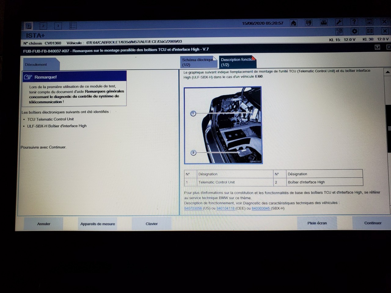

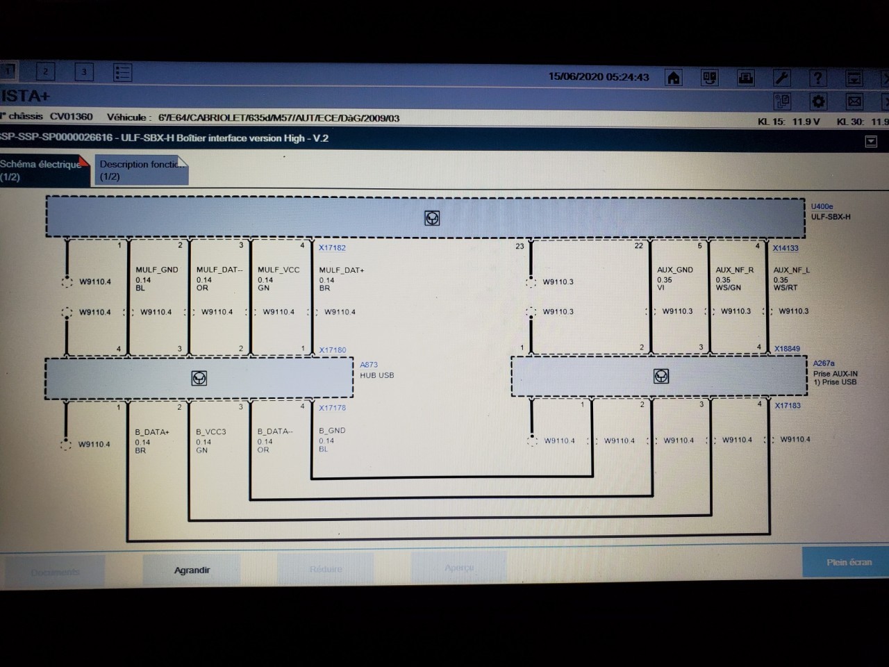

voici quelques photos du diag avec essaie de regler le probleme via ista 4.17

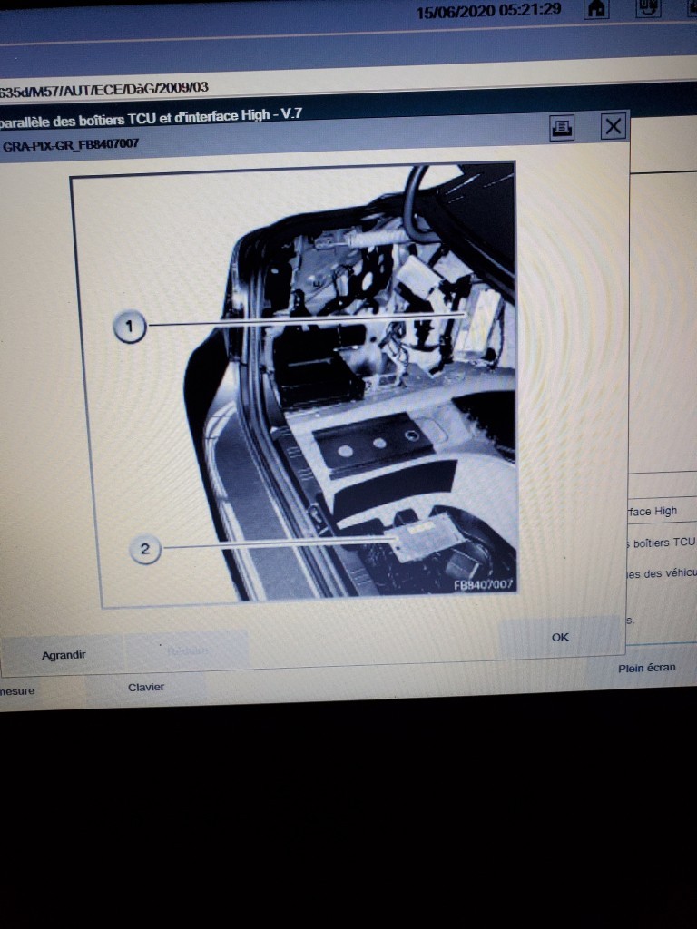

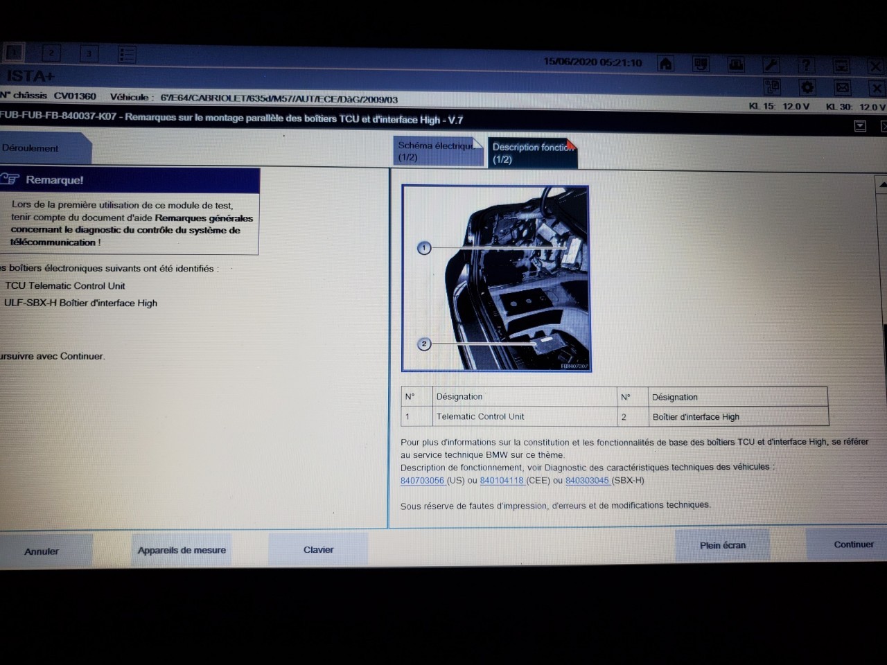

petite precision concernant les 2 photos qui indique le tcu dans le coffre ce n est pas le cas dans ma e64, il est avec le reste derriere le siege passagé de gauche et les antenne sont au dessus du coffre
