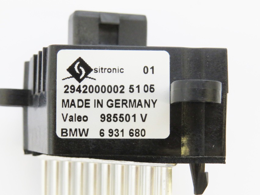

Cependant si pas de ventilation...possible que ce soit ce qui est appelé le "hérisson" ...régulateur de ventilation
...je pense référence BMW 64116923204 en position 3 ci dessous
BMW montant d'origine la dessus du "sitronic" parent avec VALEO

Pour l'étage de sortie de soufflante je dois faire des tests "prise branchée sur l'étage de sortie de soufflante"
comment on fait vu la prise pour prendre des mesures lorsqu'elle est branchée ?? une fois branchée il n'y a pas d'accés...

hérisson = l'étage de sortie de soufflante
