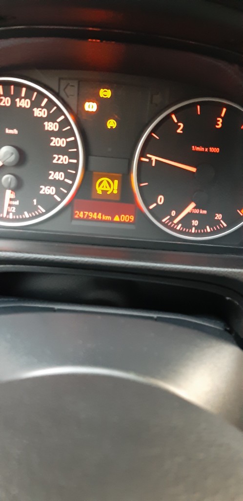

Beaucoup de voyants s'allument sur le tableau de bord avec celui de la batterie, mes essuie-glace fonctionnent tout seul et parfois des à-coups en roulant..l'aiguille des kilomètres sur un véhicule que je viens d'acheter et après changement d'une batterie neuve chez feuvert.
Je viens de faire un diag avec INPA
Et cela me sort l erreur 4A27 capteur de batterie intelligent.
Apparement ce capteur se trouverait sur la cosse moins et je n en ai pas.
Je n ai pas de star n stop sur ma voiture et apparement pas besoin d enregistrer ma nouvelle batterie.
E90 320D pack luxe163cv annee 2005
En vous remerciant d'avance pour votre aide👍
Messages : 14546
Re: [E90 320d pack luxe 2005]Sapin de noel tableau de bord, essuie glace s allume tous seul,aiguille des kms qui s affol
Est-ce que ta batterie est récente, ou à plus de 4 ans?
Et tu as toujours une cosse - sur la batterie (comme un + d’ailleurs)
Et à chaque changement de batterie, de mémoire il y a quelque chose à faire par la CC ou coding….

Oui batterie neuve a l achat du vehicule il y a 2 jours
Tension moteur eteint 12.5V
Tension moteur allumé 13.9V
Messages : 14546
Ok,
C’est toi qui l’a installée ou le vendeur, feu vert?
Et si un pb est identifié par diagnostic, sur le moins, il serait judicieux de vérifier le branchement dans le coffre…
Et d’aller voir qu’un qu8 peut indiquer le changement…

Bonjour c est feuvert qui l a installé, les cosses sont bien mise j ai demonté et remonté pas de soucis.
Je viens d installer rheigold demain je referais un diag avec, car avec inpa je n ai pas pu coder la batterie cause message d erreur.
La suite au prochain episode😁

merci pour les infos
BMW donne les 2 référence en position 2 ci dessous compatible
:arrow: https://bimmercat.com/bmw/fr/search/sel ... CE/61_1946
En réel sur le véhicule maintenant le câble négatif de la batterie ressemble plus
Ou plutôt
A mon avis tu ne serait pas équipé de l'IBS (malgré alerte)
Les messages/alerte sont apparus avant ou après remplacement batterie (avant me semble t-il avoir lu)
Certains disent de ne rien faire...pendant quelques heures,le temps que le véhicule "capte" que la tension est redevenue ok (DDE)
D'autres sans IBS mais avec les mêmes messages d'alertes on dus remplacer alternateur/régulateur pour rétablissement
Avais tu les données également avant remplacement a tout hasard :?:

J ai le cable marron sans ibs pourtant j ai le code erreur de l ibs 4A27 sur inpa.les symptomes arrivés apres changement de la batterie selon l ancien proprietaire.
Malheureusement pas de donnees avant remplacement, car quand je suis arrivé au rdv pour l achat du vehicule,le proprio etait toujours a feu vert pour le changement de la batterie.
J ai roulé plus de 300km depuis le debut des symptomes.
Je te remercie pour ton aide😁👍

Salut a tous!
Vu qu il n y a pas de cable IBS sur le moins et que la batterie est neuve, ayant dans les voyants qui s allument celui de la batterie en orange,
J ai commandé un alternateur et le kit courroie,je recois tous lundi normalement.
Je vous ferais un retour des le changement de pièces effectué.

Bonsoir à tous
J'ai finalement annulé ma commande car on m'a déconseillé la marque bolk pour les alternateurs donc j'en ai acheté un autre que j'ai monté aujourd'hui et BINGOO la voiture redémarre nickel.
Par contre j ai 2 voyants rouge qui ne partent pas meme apres passage valise INPA.
Voyant ceinture et voyant airbag il me semble,depuis que j ai deconnecté une petite fiche qui se situe sur la batterie et que j ai remis bien sur.
SUJET RESOLU!
MERCI POUR VOTRE AIDE😁👍
