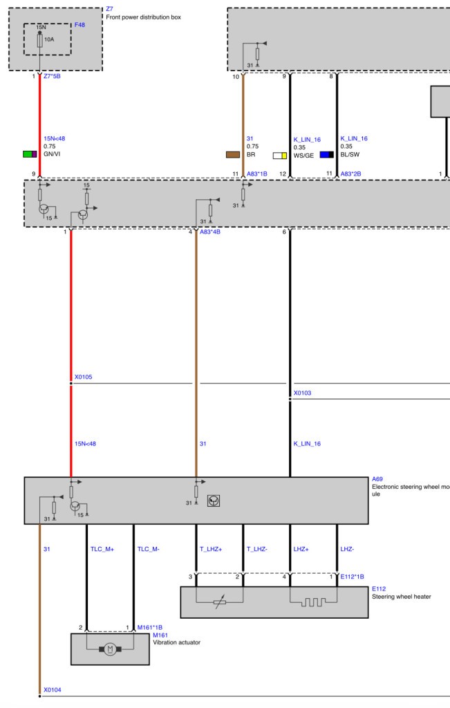

Je chercherai le schema elec ce we …
Messages : 17216
Re: Panne volant chauffant
Tiens…le voici ..,

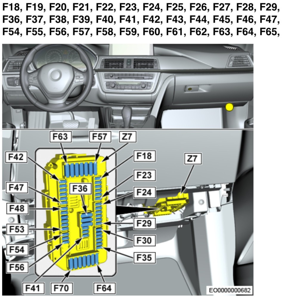

Fusible F48 10A… et voici sa localisation

Je contrôle tous les fusibles .. dont le N°48 .. tous OK !!!

Ça peut être la sonde de contrôle de t° , la résistance dans le volant , la carte électronique……
:Fleche: Connecteur E112*1B
Ton contact de commande …
Le module électronique A69 est en liaison k-lin bus donc électronique donc non vérifiable…
