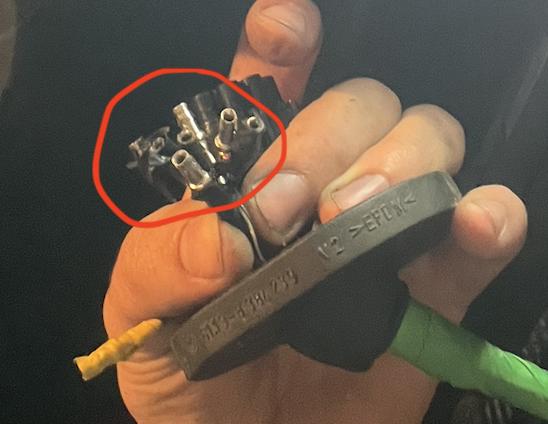

À la suite de la perte d’un porte-vélos en pleine rue (pas de blessé et pas de dégât à autrui), la prise femelle (côté voiture) de mon attelage s’est démontée.
J’ai réussi à identifier la correspondance entre les couleurs “officielles” de la marque et celles réellement installées.
Pour ceux que ça intéresse, il s’agit d’une BMW F31 avec un attelage Westfalia : je peux transmettre ou poster ici le tableau de correspondance.

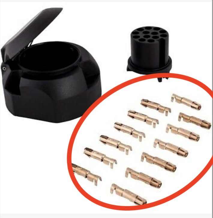

Le problème est que certains pins internes, qui viennent se clipser dans une platine intermédiaire, sont endommagés. Malheureusement, Westfalia ne semble pas les proposer en pièce détachée. Après quelques recherches, j’ai constaté que ces pins correspondent à la norme ISO 11446 et sont fabriqués par Jaeger.
Ma question est donc la suivante : connaissez-vous un site ou un revendeur où je pourrais trouver ces pins ?
Je préférerais éviter de remplacer toute la fiche, par principe (réparer plutôt que remplacer). La référence qui semble la plus proche est Jaeger 037460-4.
