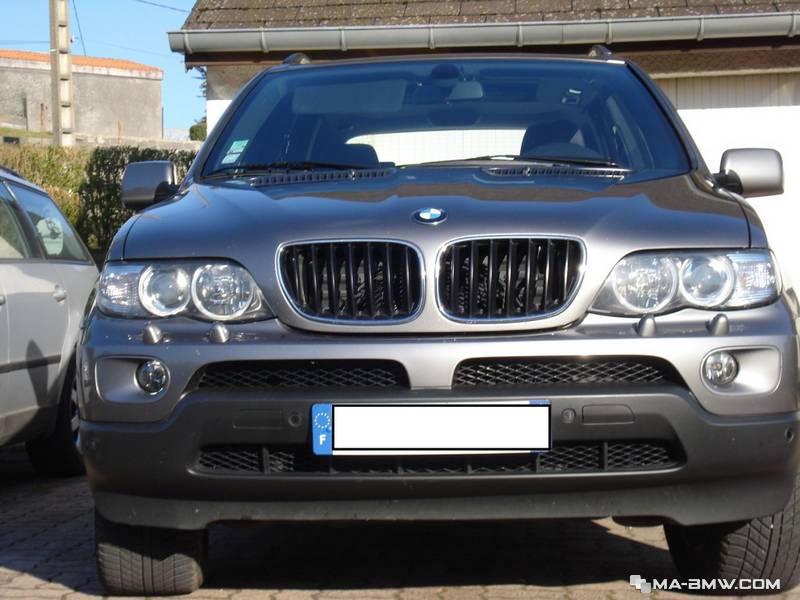

on parle bien des baguette qui font limite office de "marche pied", le bas de caisse en fait ?
http://i64.servimg.com/u/f64/11/44/52/53/bas_de11.jpg
une photo explicative (approchante car ce n'est pas un E70 il me semble) trouvée sur le forum justement ....
moi c’est vraiment la baguette de bas de caisse, en dessous des portières ; c'est peut être appelé le "seuil de porte"

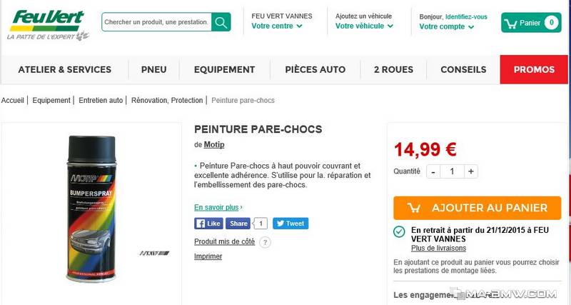

Méfiance concernant ta bombe de peinture.
Si elle est prévue pour résister aux hautes températures, elle est donc adaptée à des supports métal et là, ce n'est pas le cas.
En même temps, un barbecue en plastique, c'est rare :lol:
Il existe des bombes de peinture spéciale plastique et même spéciale pare choc, qui seraient plus adaptées à ce que tu veux faire.
Exemple ici, mais on en trouve un peu partout, en noir mat, notamment.

Ok :oops: c'est moi
Oui c'est une "grande surface" pour de la peinture à la bombe...possible mais nécessite certainement un apprêtage type primer en plus du démontage intégral des bas de caisse pour l'aisance de la préparation nettoyage,dégraissage...pour une peinture intégrale.
Au pire confier ces tâches à un carrossier.
