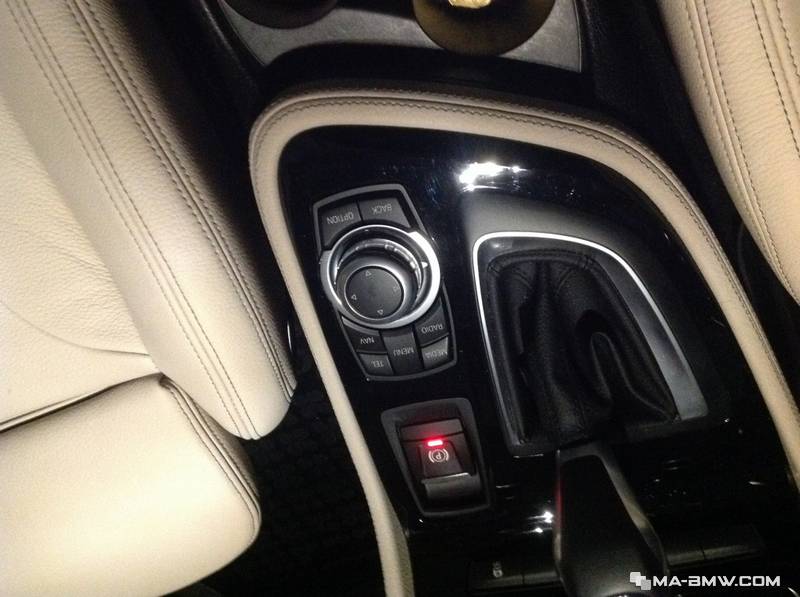

Bonjour a tous, le plastique noir brillant qui se trouve autour de la boite de vitesse mais aussi des appareil de chauffage et de climatisation de même que autour des bouton de présélection de la radio dans les nouveau model BMW on tendance a très vite se griffer "voir photo"
Y a t'il moyen d'éliminer les griffe ou si non tous du moins que (ne pas) faire pour ne pas en rajouter lors du nettoyage de celle ci ?
Ma voiture est une 218 D automatique que j'ai acheté chez btw avec 6 moins et 15 000 km :-)
Ma premiere BMW :-)
Re: Plastique noir brillant a nettoyer
Pour les rayures existantes, si c'est superficiel, tu peux essayer avec un polish léger et du coton pour carrosserie.
Mais fais d'abord un test à un endroit qui ne se voit pas.
Pour éviter d'en refaire, l'idéal, c'est un petit coup d'aspirateur avec l'embout à brosse pour enlever les plus grosses saletés puis une micro fibre humide.
Ne pas frotter à sec.

Quel genre de polish ?
Voie tu ma photo ?
Ma premiere BMW :-)
Oui, je vois ta photo, à l'envers.
Plutôt un polish pour plastiques, mais pas d'efface rayures, trop agressif je pense.
