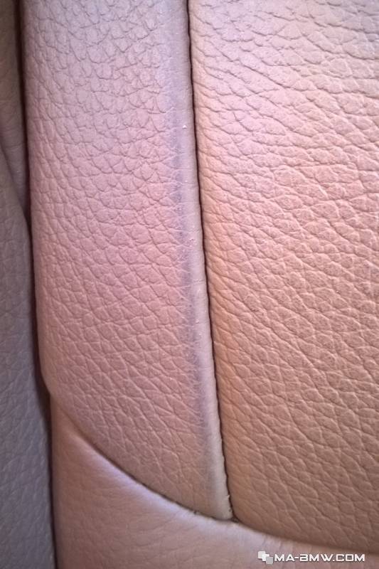

Bonjour.
Il semble que les vêtements (jeans en particulier) déteignent légèrement sur les sièges en cuir. C'est net sur le siège conducteur, surtout aux zones de friction (partie gauche, bas du dossier...). Je n'arrive pas à faire disparaître les traces sombres complètement (voir photos) et j'aimerais trouver un moyen de nettoyer le siège efficacement (et éventuellement de prévenir le problème ensuite, sans m'interdire de porter des jeans ;) ). J'ai d'abord remarqué le problème en hiver, où il était aggravé par les sièges chauffants je pense, mais je croyais qu'une lingette de temps en temps suffirait à nettoyer les traces. Puis je me suis aperçu qu'il restait des traces récalcitrantes peu à peu.
J'ai lu un peu tout ce que j'ai pu des différents sujets "nettoyage", mais les solutions et produits proposés semblent ne pas vouloir fonctionner dans mon cas. :(
J'ai essayé l'eau savonneuse (savon de Marseille) à l'éponge et même à la brosse à ongle, des lingettes nettoyantes, du Meguiar's Gold Class (gel "Rich leather"), du GS27 ("Soin du cuir éco."), ...
D'autres ont-ils le même souci de "tâches rebelles" et ont-ils trouvé des solutions ?
Merci.

Je pense que ta solution passe par ICI, très spécialisé dans le cuir.
le trio gagnant: nettoyant, scellement cuir et lotion protectrice ;) , cela retardera l'imprégnation de la teinture des jean's sur le cuir.
Ces produits ont été testé favorablement par quelques membres ici (yc moi) ensuite les solutions de "grand-mère" (savon de marseille, Nivéa, etc.)restent de la responsabilité de ceux qui les emploient, je n'ai pas d'avis dessus 8)

Demande à ton concessionnaire , ils ont des produits industriels qui leur permet de remettre les cuirs à neuf, pour les occasions en particulier avant leur mise en vente, et qui n'ont rien à voir avec les produits vendus au sav.
Il m'en avait file dans une bouteille.
Par contre , qd j'avais ces intérieurs claires en beige et en gris clair, les jeans n'ont jamais noirci les sièges mais les costumes que je portais tous les jours car ils ne sont jamais lave ds le pressing. Ils sont détachés mais reste encrassés. Inversement les jeans sont lavés et propres et ne de teigne pas après 1 ou 2 lavages.

Merci pour vos réponses. À ce stade j'essaierai vos deux suggestions et on verra...
Pour les habits, j'ai pensé aux jeans car la première trace est venue d'un jean neuf et j'en mets très souvent, plus souvent que d'autres pantalons. Mais je porte aussi des gilets ou des pull l'hiver, qui ont pu marquer. Je ne conduis jamais en blouson ou manteau par contre. Et bien sûr mes habits sont propres, donc c'est un problème de transfert de couleur, pas un encrassement (sinon ça partirait facilement d'ailleurs, d'autant que j'aspire chaque semaine et passe une lingette régulièrement).

Au fait, j'ai compris le problème finalement, si ça peut servir à d'autres : ce sont les ceintures, les criminelles qui laissent des traces par frottement.
Depuis j'ai passé toutes mes ceintures en cuir au Karcher !
