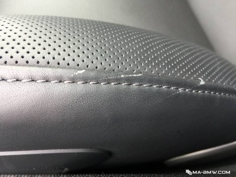

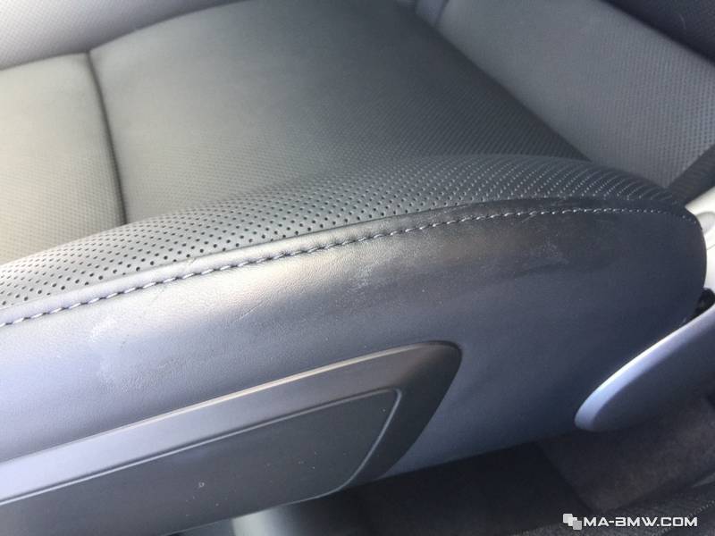

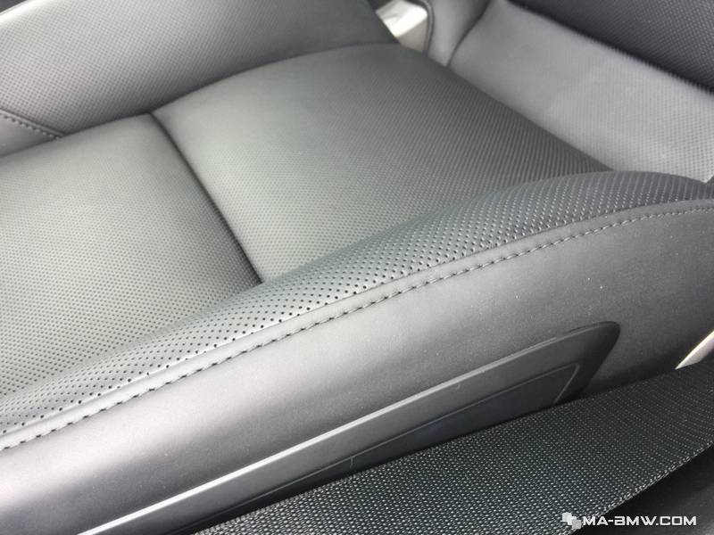

j'ai les mêmes produits mais attention. cela avait bien fonctionné sur mon Q5. Sur la 991, j'ai voulu réparé 2 griffes légères et cela a été une catastrophe.
En fait comme je n'ai traité qu'une partie de l'assise, et bien c'est peu comme si on nettoyait une seule partie d'un mur très sale !! :shock:
Verdict ; j'ai déposé la voiture chez Saxer au Luxembourg qui a tout repris.....
siège origine
Siège réparé par mes soins !!
Sièges après passage chez Saxer
Messages : 15573
Re: Traces de ceinture sur cuir elfenbeinwei (ivoire)
Désolé pour l'inclinaison, elles sont dans le bon sens sur mon PC...?! :D
