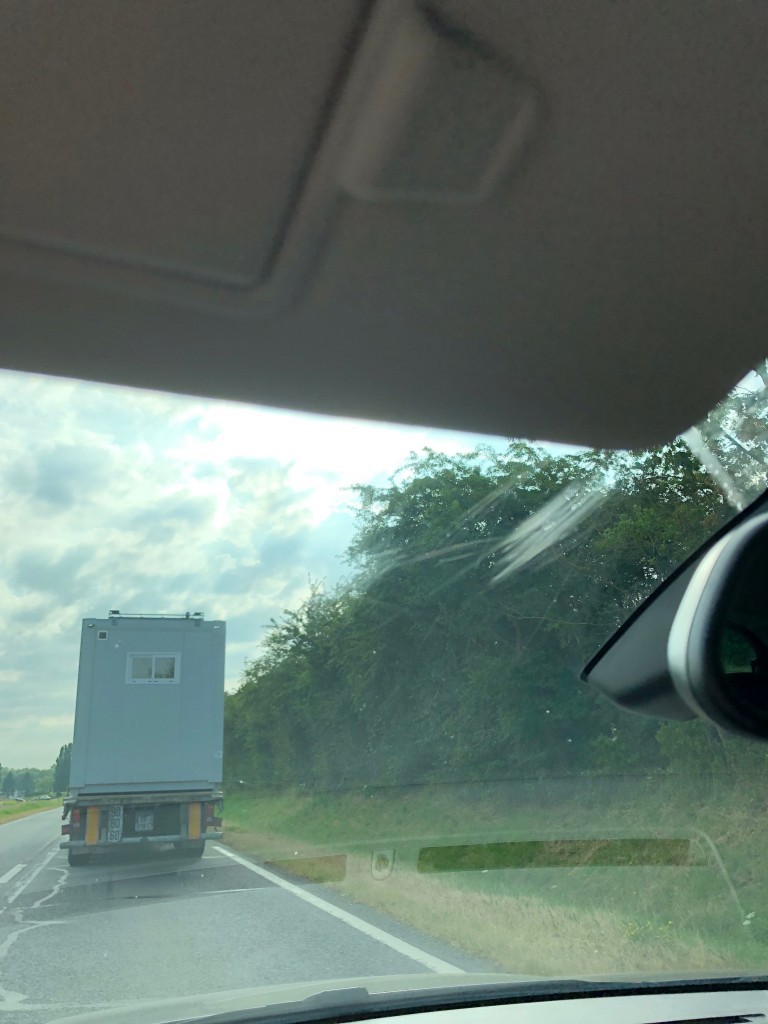

J'ai fait une bétise la semaine dernière: des tâches ne s'enlevaient pas sur mon pare-brise malgré l'utilisation de karcher. Du coup j'ai frotté avec le côté "vert" de l'éponge et de l'eau savonneuse. Je vous laisse admirer une partie du résultat... :pale:
J'ai frotté avec du dentifrice et du produit "efface rayures" pour carrosserie, en utilisant une microfibre, mais aucun effet...
Pas encore été chez CarGlass, ils vont sûrement me proposer d'office de changer de pare-brise.. mais je suis sûre qu'on peut trouver une autre solution.
Help :roll:

Je pense qu il n y a pas de solution...

Il existe des pates à polir le verre, ça va atténuer les dégats mais sans plus.
Si tu veux du nickel, va falloir contacter ton assurance je pense ...

Ni la pate à polir, ni le bicarbonate de soude n'a changé quelque chose :roll:
Je compte faire lustrer le pare-brise on va voir ce que ça donne :scratch:

Le fou :oops: t'es malade avec le scotch brite y'a rien de pire c'est tres abrasif , j'ai vu un bonhomme une fois pour enlever une trace faire sa portière avec le coté vert , résultat bonne pour une peinture :shock:
Tu aurais du poser la question avant , j'espère qu'ils vont pouvoir te rattraper ca :shock:

Il faut aller voir un vrai miroitier, qui a les outils nécessaires pour polir le verre rayé !!!

ce qui fonctionne le mieux c est le carbure de silicium pour polir le verre :)

Certainement, pour le carbure de silicium : C'est sûrement le produit qu'utilisent les miroitiers ...
