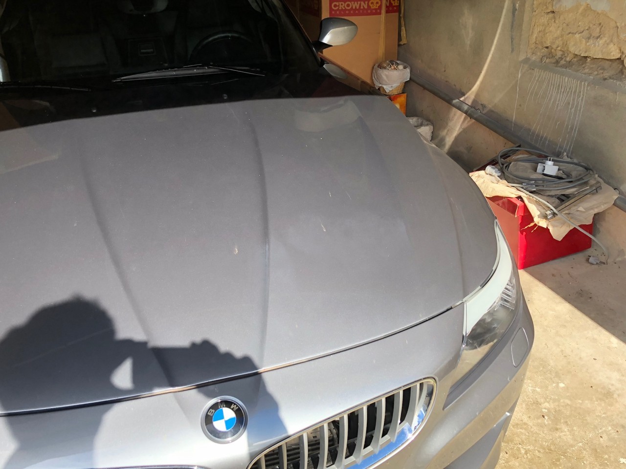

J’ai remarqué il y a quelques semaines avoir 2 taches blanchâtres sur l’avant du capot de ma voiture et je n’arrive pas à les faire partir. Je n’ai pas beaucoup de produits à disposition, j’ai essayé avec une micro fibre et le produit que j’utilise pour effacer les traces sur la carrosserie et le pare brise mais ça n’a rien fait. Après un lavage au centre auto on ne voit plus grand chose mais les taches réapparaissent après plusieurs dizaines de minutes lorsque la voiture est sèche.
Voici une photo afin d’illustrer mon souci :
C’est d’autant plus marqué sur la nervure et je n’ai absolument aucune idée de ce que cela peut être, je n’utilise ma voiture que quelques fois les weekends, le reste du temps elle dort dans son box.
Savez-vous comment je pourrais y venir à bout ?

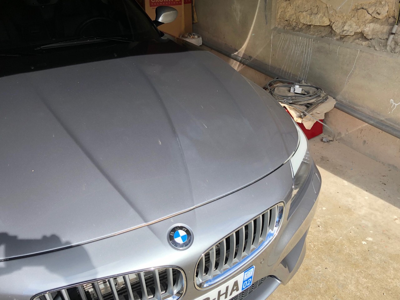

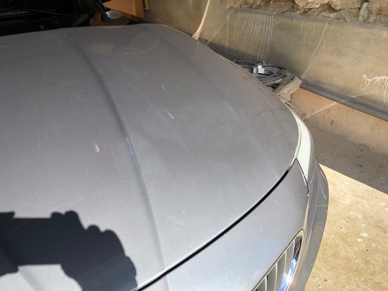

Merci pour ta réponse, je suis étonné ... J’ai tenté de faire quelques photos supplémentaires lors d’un rayon de soleil :
Bon je n’ai pas eu le temps de la laver récemment... :lol:
Je suis étonné car je n’ai rien remarqué pendant des mois, j’ai des photos prises lorsque je l’ai réceptionnée en mars et je ne vois rien du tout sur le capot... Qu’en penses-tu ?

avec tes nouvelles photos je retire le fait que se soit une machine, je sais pas si c'est ton cas mais une cliente à eu le même problème de traces blanche sur son capot et il s'agissait d'une canalisation qui gouttait dans un parking souterrain et l'eau était tres calcaire d'ou les traces.
on va bien finir par trouver et résoudre ton problème, ne cherche pas à coller n'importe quel produit sur cette zone .

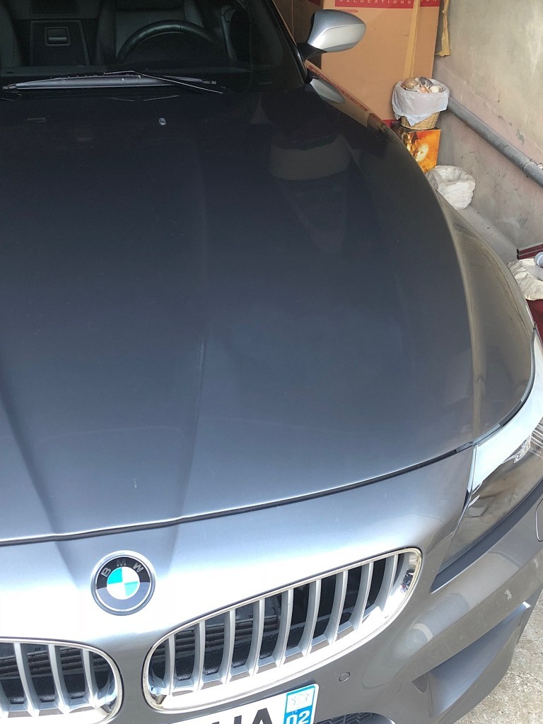

Très intéressant ,j'ai exactement la même chose sur mon X3 que je viens d'acheter ( occasion 2015 )
J'ai pas autant de trace que toi et il me faut une lumière bien puissante pour voir les disparités, mais elles sont bien présentes. As tu compris la cause et corrigé ?
Pour info... mon capot aurait été repeint par la concession...
Si quelqu'un a des idées de comment corriger ces auréoles !
