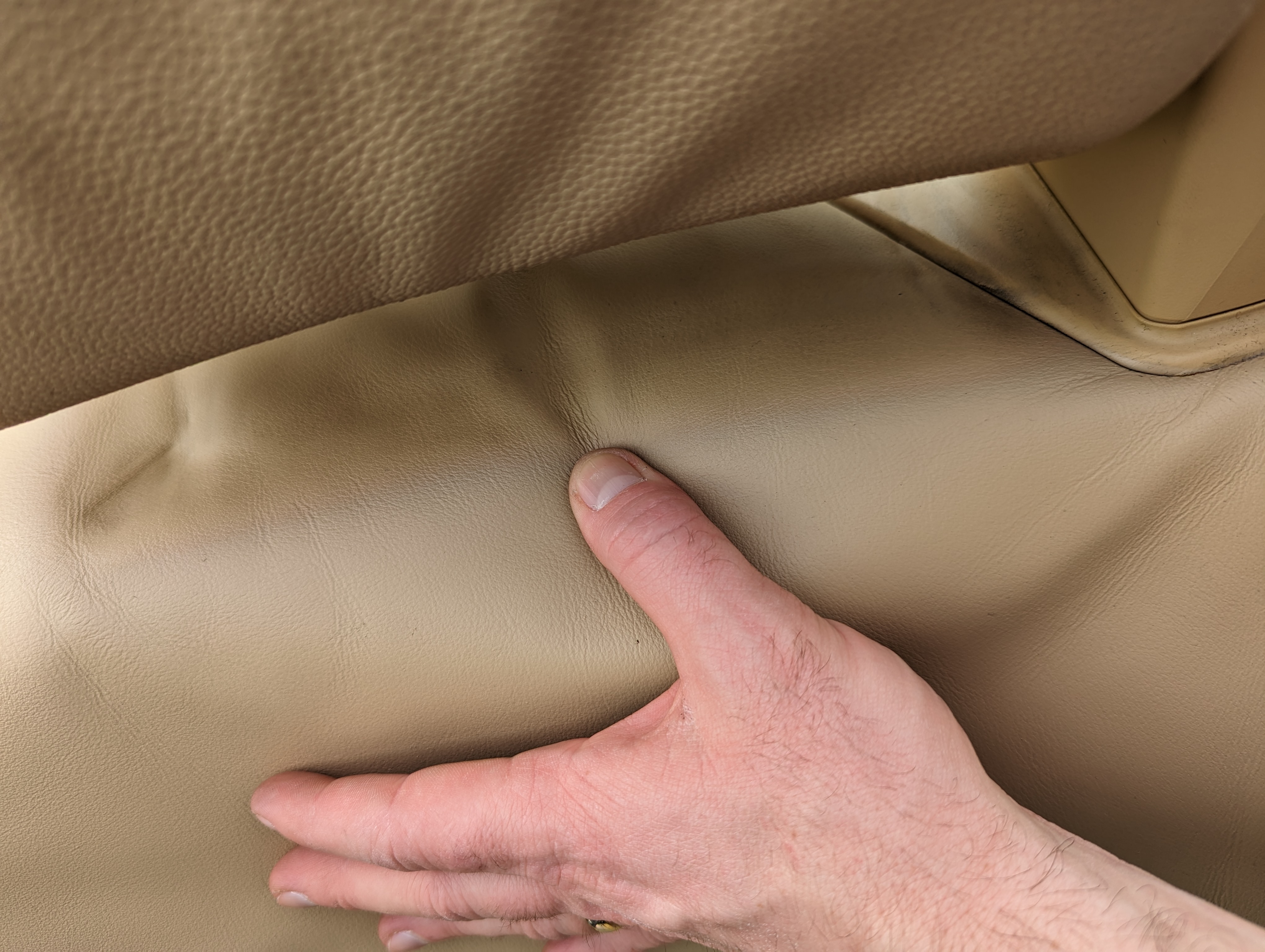

Bonjour à tous !
Je vous contacte car je rencontre un soucis avec mes sièges avant en cuir sur une BMW e46 330ci.

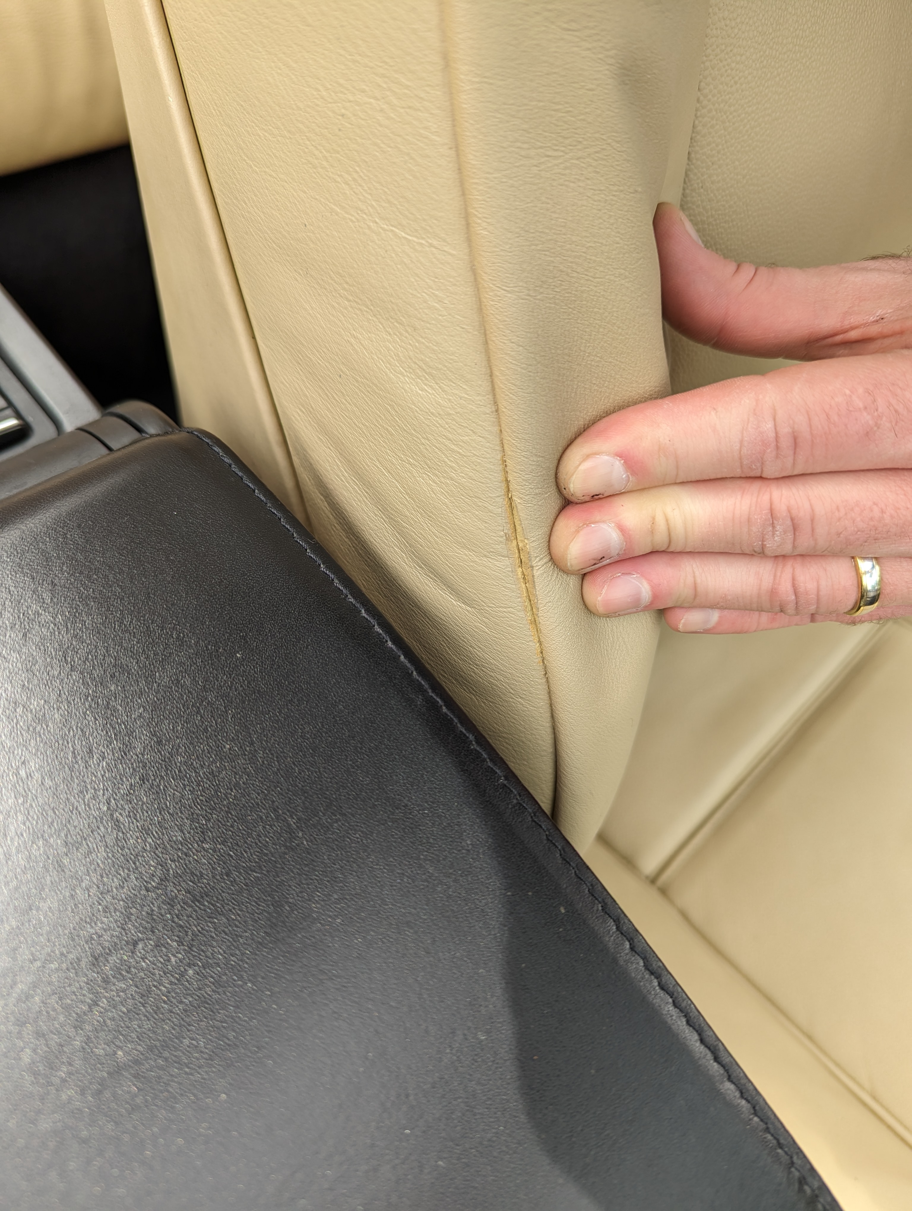

L’ancien proprio a re-teinté les sièges avant. Il l’a néanmoins fait comme un cochon et cela n’est pas très propre (teinture mal appliquée notamment au niveau des jonctions, teinture non appliquée sous les appuis tête, ...).
De plus, le cuir est maintenant assez rigide et a perdu de sa souplesse (c’est assez flagrant entre l’avant et l’arrière qui lui n’a pas été reteint). J'imagine que cela est du à la teinte qu'il a appliqué sur le cuir.
J’ai contacté 3 selliers en ile de France pour savoir si ils pouvaient retraiter correctement mes sièges avant et redonner de la souplesse au cuir. Les 3 ont refusés et m'ont proposés de changer le cuir des sièges. Je préfèrerais éviter cela au vu du cout de l'intervention ...
J’imagine qu’il n’y a pas forcément de solution miracle, pour autant quelqu’un a-t-il déjà eu ce cas ?
Si oui que faire notamment pour redonner de la souplesse au cuir ?

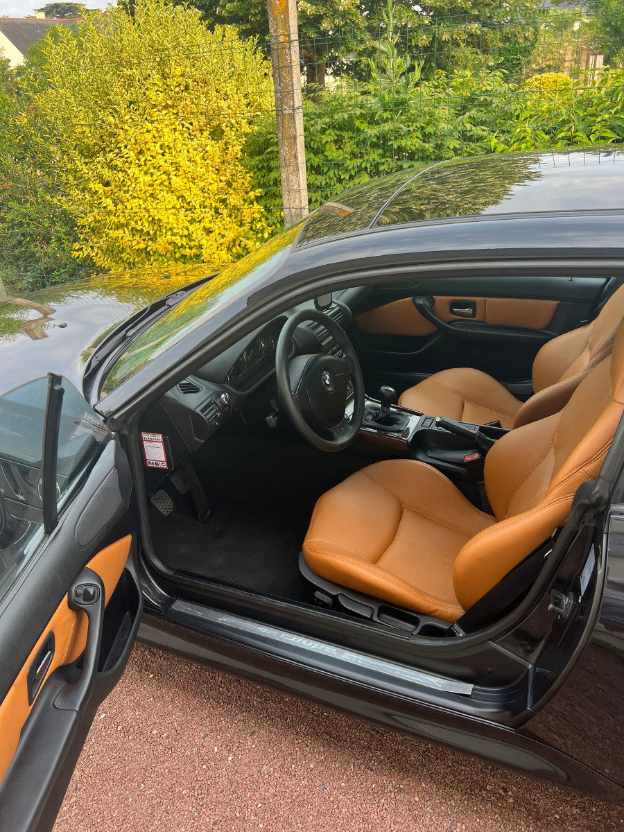

Alors pour mon Z, chez un cellier en province (à Chinon) j'en ai eu pour 2400€ (cuir + MO). Ca fait cher mais franchement le résultat était dingue.

beau travail de sellier

@hs07 : l'intérieur refait par ton sellier est vraiment top !

Oui le sellier avait super bien bossé. J'avais à nouveau envie de m'asseoir dans la voiture :marrant: car avant c'était un carnage...
