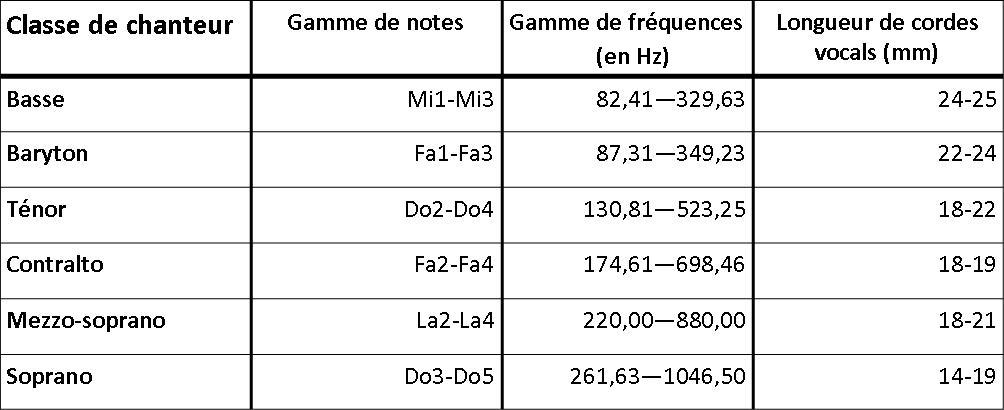

Je trouve l’idée intéressante mais j’ai un gros doute sur les fréquences que tu indiques et encore plus sur leurs qualificatifs:
Entre 150 et. 400hz, c’est du haut grave et bas médium, le médium étant plutôt autour de 1500Hz -2000 et les aiguës commencent au delà et jusqu’à 20 000 Hz…

Oui j'exagère bien sur, la comparaison avec les voix humaines c'était surtout pour la blague :D
En réalité les voix des chanteurs s'étendent et se chevauchent sur des fréquences bien plus larges (octaves) :

Bon, je vais sortir mon tel avec son app sonomètre de pro (Faber).
Pour autant, mon observation était infondée car je pensais, à tort, que les fréquences des voix « normales » étaient plus « hautes », au dessus de 1000Hz et dans les aiguës a plus de 3500Hz.
Alors que le contre-ut, note la plus haute qu’un soprano peut sortir, dépasse à peine les 1000Hz !
