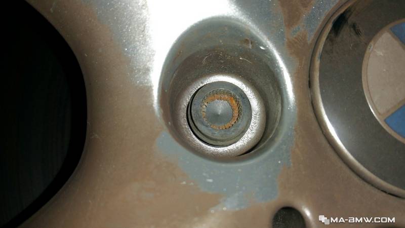

Voici quelques photos piqué à un membre SachaSki à qui c'est arrivé, afin que vous compreniez bien le souci apparemment fréquent sur nos BMW !
L'écrou antivol sans l’empreinte qui est tombé
L'empreinte qui est tombé
Donc je vous conseille de carrément changé les écrous antivol si ils sont d'origine BMW il c'est détaché comme si il été à peine collé avec un peu de glu, une fois que vous êtes devant votre roue avec l’écrou cassé je peux vous assuré qu'on se sent mal !
Je pense vraiment mettre de simple écrou basique pour ne plus être embêté...

En fait moi c'est le contraire, j'ai cassé la version HdG 36136792851 qui est en deux parti (un goujon basique et une empreinte unique est fixé dessus pour ensuite accueillir la douille pour desserrer le goujon antivol).
Pour avoir eu les deux, pour moi la version 36136776076 est mieux car les goujon sont d'un seul bloc taillé dans la masse donc plus solide !
Voici le lien du sujet de SachaSki a qui il est arrivé la même chose que moi avec le même type d'écrou antivol.
viewtopic.php?t=18177&p=468540
En regardant bien toutes c'est photos on comprend bien comment le goujon antivol est assemblé et pourquoi il casse !
