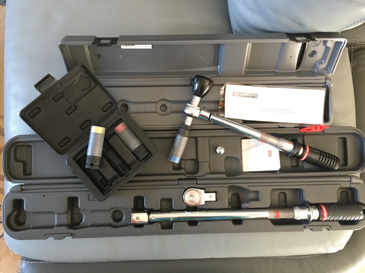

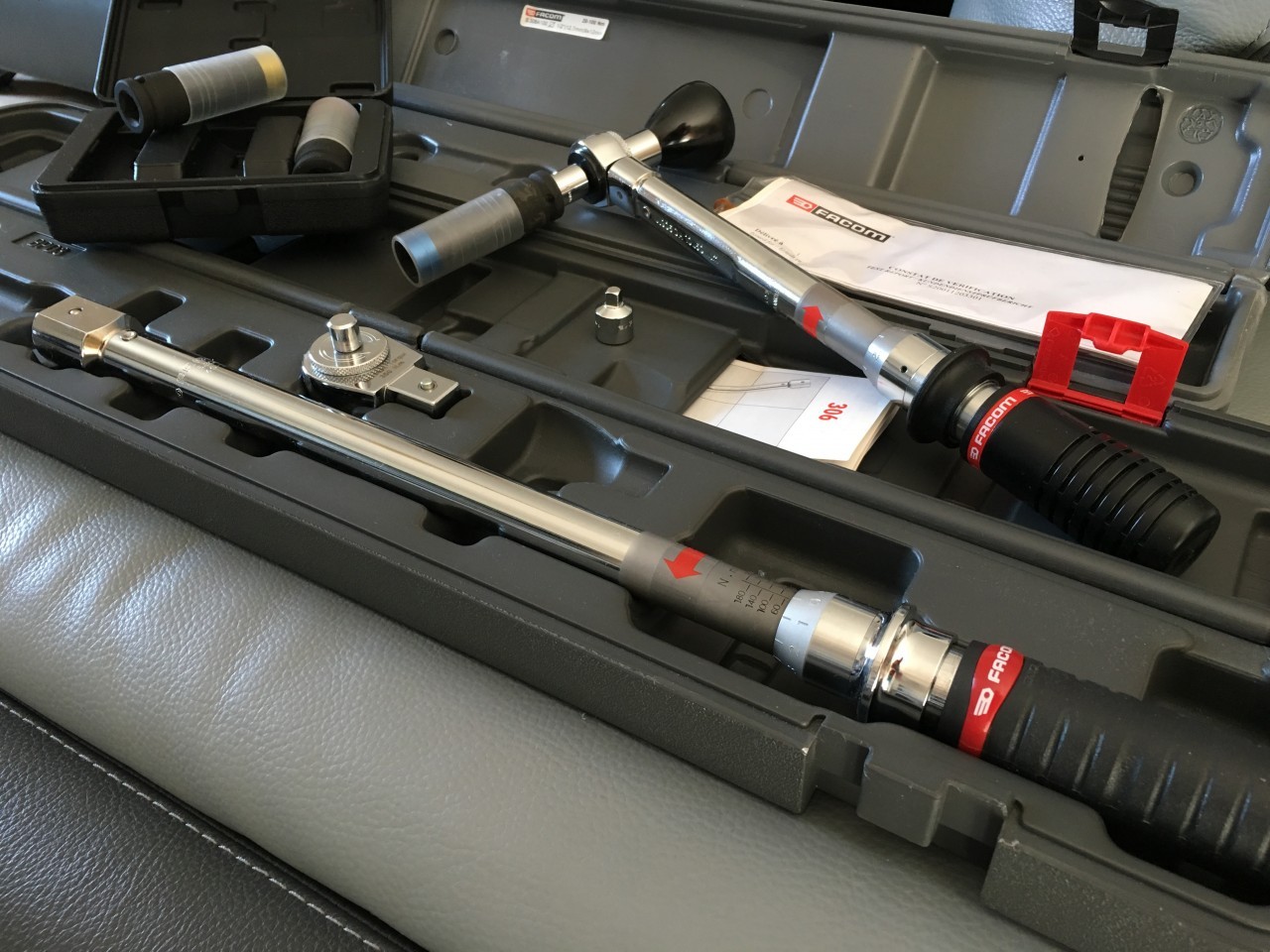

On travaille sur des BM quasi tout les jours et nous devons très régulièrement prendre un levier pour desserrer les boulons. (A croire que ça se resserrerait en roulant )
Je change mes clefs dynamo tous les ans et elles sont ré-étalonnés une fois dans leur année de vie.

j'utilise ca chez moi , heureusement ma femme n'est pas la ,j'ai pris la photo sur le canapé
Question budget , ca pique un peu , y'a d'autres marques qui fonds tres bien leur boulot également
