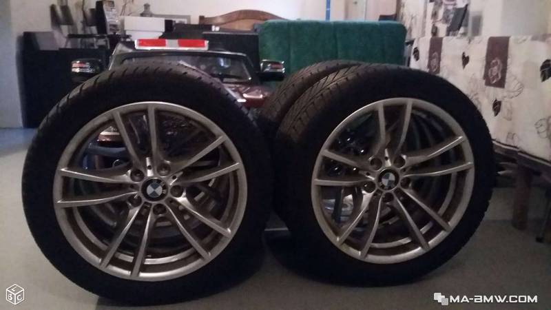

J'ai l'opportunité d'acheter des jantes de M4 en 18 pouces que je trouve magnifiques. Elles sont équipées de pneus M+S en 255/40/18. La dimensions des pneus semblent compatibles mais j'ai un doute sur la largeur pour les roues avant, et impossible de trouver les alésages...

Sympa ce model 513
Ce sont donc 4 jantes de 9J x 18 ET29
Pour l'alésage pas de soucis 72.60 mm
C'est plus la monte 255/40/18 qui m'inquiète...F36 est homologué pour du 225/45 R18 max pour une monte hiver.
Et en monte été sur une monte asymétrique sur avant 225/45 R18 et sur l'arrière 255/40 R18 (jante de 8 et 8.5J)
Même si tu les gardes pour l'été en remplaçant les pneumatiques...il sera difficile de poser du 225/45 R18 sur la jante 513 en 9J
Compliqué selon moi :roll:

Regarde ici, c'est sur une F30 donc semblable à la Série 4 : http://f30.bimmerpost.com/forums/showth ... ?t=1056243
C'est large et peut être pas homologué mais ça passe.

Les ETs ne sont pas compatibles entre les deux. Les jantes vont dépasser d'un bon cm.
Et visuellement, ca va pas etre beau non plus :NonNon:
