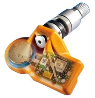

Autre point qui peut varier la durée de vie des batteries intégrées,si BMW le monte depuis 2014 d'ici quelques années les premières générations monté vont être emmené a remplacer ces capteurs,comme il est impossible de ne remplacer que la batterie.
En général 5 à 10 ans...c'est large (véhicule neuf) et en même temps plutôt court (achat occasion)

Et mes capteurs ont 5 ans, on verra mais que se passe t-il si la pile est morte? Autre question le système qui utilise les capteurs abs pour donner une indication de possible crevaison est il présent aussi sur les BMW récentes?

T'auras en plus un message d'erreur sur l'odb lorsque tes piles seront hs , durée de vie est en moyenne de 5 ans

C’est plus que 5 ans
