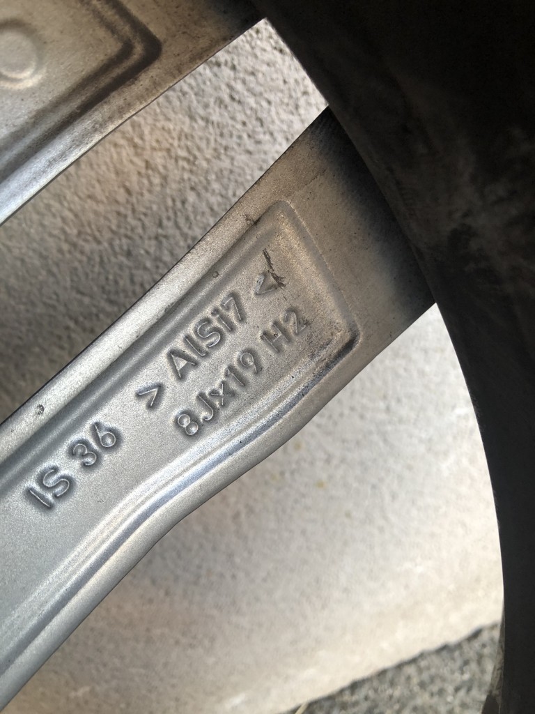

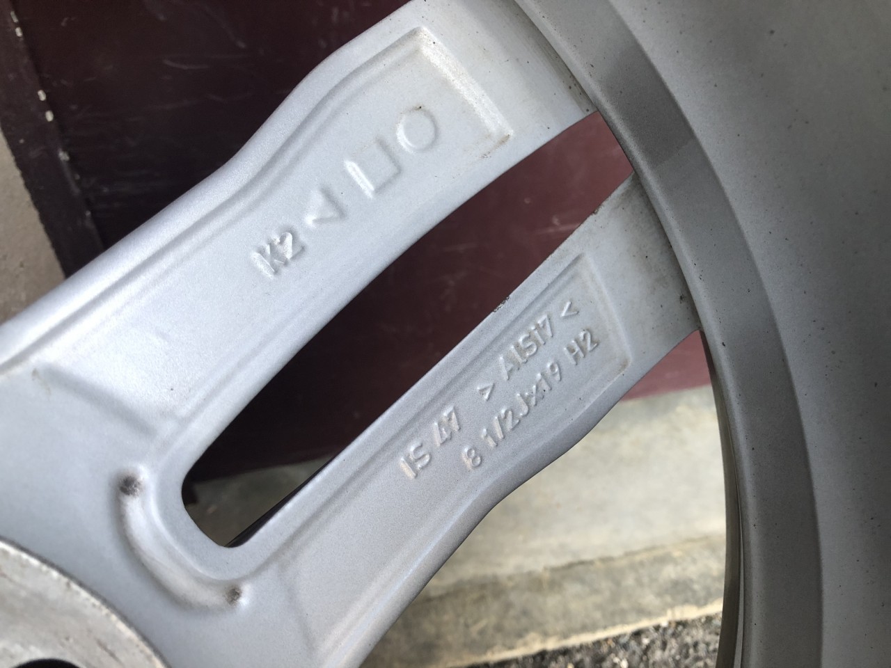

bonjour à tous voilà j voudrais changer m jante sur ma 435d de 2017 j’ai actuellement sa a lavant
et sa a l arrière
et j voudrait prendre sa sur le site LD PRESTIGE mais les dimensions sont pas les mêmes
8.5X19 - 5X120 - ET 33 essieux avant
Essieu Arrière
9.5X19 - 5X120 - ET 42 vous pensez que sa peut aller et que j pourais monter m ancien pneu été dessus 255/35/r19 et 225/40/R19 merci de votre réponse
et sa a l arrière
Essieu Arrière

D'après mes recherches ok pour les pneumatiques origine sur ces nouvelles jantes
