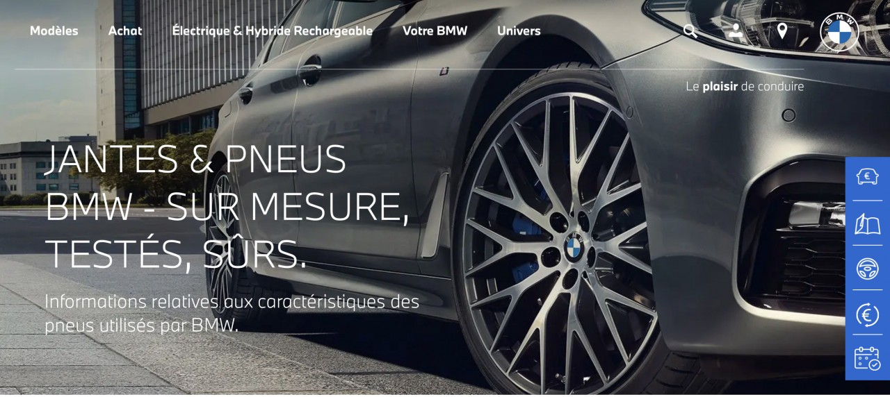

BMW vient de mettre en ligne des informations facilement accessibles pour trouver des pneus homologués * pour votre BMW (RFT ou non), dans un tableau simple, par séries :
https://www.bmw.fr/fr/topics/univers/te ... s-bmw.html

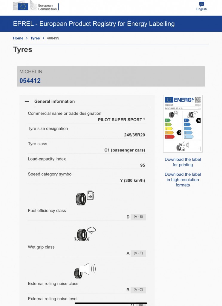

Et il y a le lien pour la fiche d’information officielle (EPREL communauté européenne) du pneu concerné.
