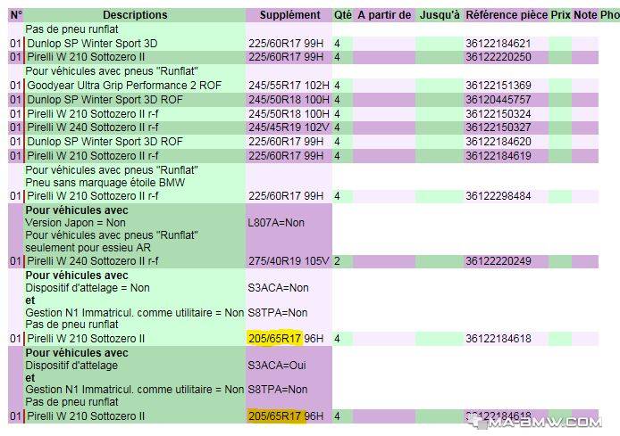

En M+S on peut mettre
du 205, du 225 et du 245 en 17
du 245 en 18
du 245 en 19 (avant et arrière) et 275 en 19 (arrière)
Les jantes d'origine qui encaissent le 245 sont des aéro (306) et elles font 8p de large. Je ne suis pas sûr que les autres JA en 17 soient montées en 245.

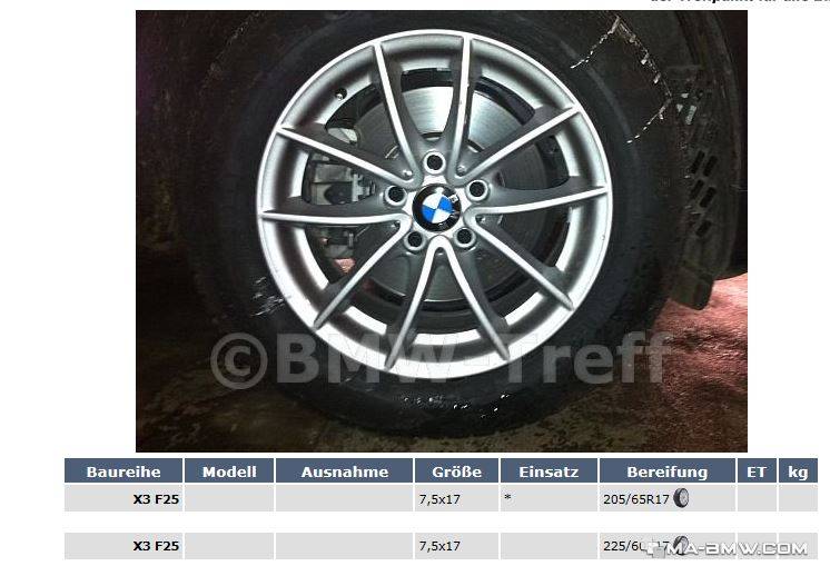

Re: Jantes et pneus du X3 F25
Effectivement, sur le F25, les 205 hiver sont homologués sur des jantes en 7.5x17 (à l'AV), comme les style 304 par exemple.
