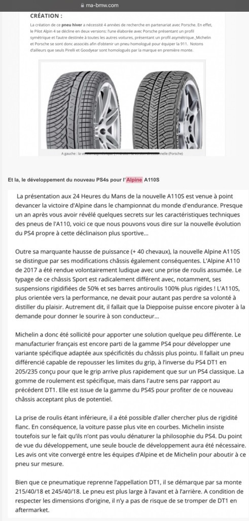

@waterloo pour l’alpine, ce n’est pas le PS4s qui a servi au développement, mais le PS4… car la structure du PS4s n’existe pas en 18’! Et que par contre la gomme vient du PS4s !
Avec au dessus le Michelin Pilot Alpin 4 homologué par Porsche à droite (symétrique) alors que le normal est asymétrique
Extrait d’un de mes anciens posts…page 9 de Re: Ma nouvelle G31 530d MSport
