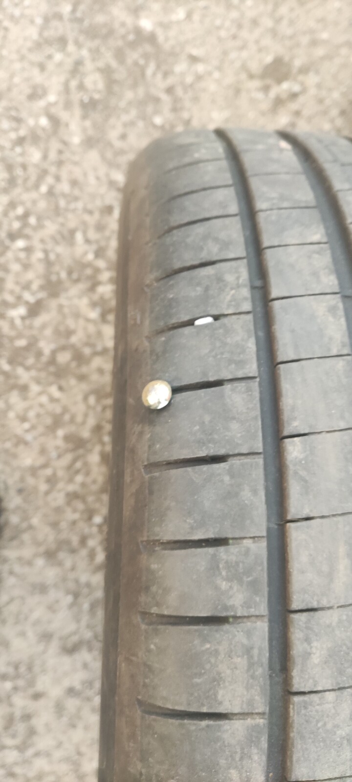

Premier entretien hier (30Mm), tout bon sauf… une vis dans le pneu arrière droit, trop près du bord pour réparer.
Le garage (BMW) m'a fait un devis et me dit que ce n'est pas urgent, je peux chercher ailleurs, mais sous-entend qu'il faut remplacer. Norauto me conseille de finir la saison en laissant la vis, avec une bombe anticrevaison au cas où.
Avez-vous de l'expérience sur combien de temps ça peut tenir ? Je dois m'approcher du million de km, et c'est la première fois que ça m'arrive  :party: Enfin, pas si content que ça, les pneus des roues que j'ai achetées d'occasion datent un peu et je crains de devoir les remplacer aussi.
Merci d'avance pour vos conseils !

Réparer avec une mèche et c'est fini. Prix dérisoire...

@PDD Comme le gars de norauto ne m'en a pas parlé, alors qu'il ne poussait vraiment pas à la vente de pneu, je pensais que c'était exclus si près du bord. Mais pourquoi pas, finalement !
@Ze_cat Je pense, mais pas sûr. Hier fin de matinée, j'avais moins de pression que dans le gauche (250kPa vs 310kPa). J'ai regonflé (je pense que c'était 300kPa). Ce matin, j'ai 290kPa. Je vais voir comment ça évolue.

Si tu roules sur autoroute, il n’y a pas debat.
Si tu ne roules que quelques km à basse vitesse comme il me semble avoir compris, c’est pas vraiment recommandé mais tu peux attendre un peu, le risque étant la profondeur de la vis, si elle n’est que dans la gomme des sculptures ou si elle atteint ou pas la structure métallique du pneu. C’est pourquoi les réparations (champignon par un pro par l’intérieur avec demontage du pneu pour vérifier l’emplacement / jonction entre flanc et bande de roulement et renfort interne= pas mèche)
En veillant bien sûr à la bonne pression de gonflage.
Avec cette inconnue en plus de la localisation sur le bord de la bande de roulement, exactement là où s’applique le maximum de contraintes physiques liées à l’appui du pneu et à sa déformation contrôlée, le remplacement est nécessaire et celui de l’autre pneus de l’essieu aussi, suivant son usure par rapport au même pneu neuf, si l’écart de profondeur de sculptures est supérieur à 1-1,5mm soit 2-3mm sur le diamètre de la roue.
De même, comme tu es en xDrive sous garantie BPS je crois, les 4 seraient à changer.
Vois egalement avec ton assurance si elle participe en cas de crevaison.
Tu n’as pas presenté ta voiture donc je ne sais pas quels pneus tu as, et si cela ne serait pas l’occasion d’en changer …

L'assistance BMW m'a réparé avec une mèche (en pleine campagne) un pneu de mon X3 qui avait aussi une vis dans la bande de roulement. Je n'ai eu aucun soucis par après. J'avais déja eu d'autres réparations avec mèches et n'ai pas eu de perte de pression.

Une mèche se posant par l’extérieur, ça rebouche un trou, point!
C’est donc uniquement une restoration de l’étanchéité du pneu, avec une sécurité relative, mais pas une réparation durable et sans restrictions.
Mais il y a des règles techniques à respecter, surtout pour un pro qui est sensé les connaître et les appliquer… (et des notes internes BMW parfois plus restrictives et contraignantes)
Pour @laust, c’est un peu différent car il n’a pas roulé avec une pression basse qui aurait pu déformer la carcasse du pneu et détériorer les capacités de sa structure radiale comme la sécurité de roulage associée.
Mais la vis est sur l’épaulement, zone critique.
L'épaulement est la zone où la bande de roulement et le flanc se rencontrent , y compris les blocs de bande de roulement les plus proches du côté du pneu (commençant à l'extérieur du canal d'eau le plus extérieur) et la zone de transition vers le côté du pneu où les rainures de la bande de roulement sont encore visibles.

Pareil pour moi pneu qui avait 2000km, remplacé par un neuf car non réparable

Pour revenir aux pneus, quand je regarde avec une lampe, il y a une bande plus foncée sur le flanc, mais aussi sur un autre (mais pas sur les deux autres, bizarrement).
En effet, je roule peu, mais en septembre j'aurai un plus long trajet (~800km) avec autoroute en Allemagne. Je pense que je ne vais pas prendre de risque.
