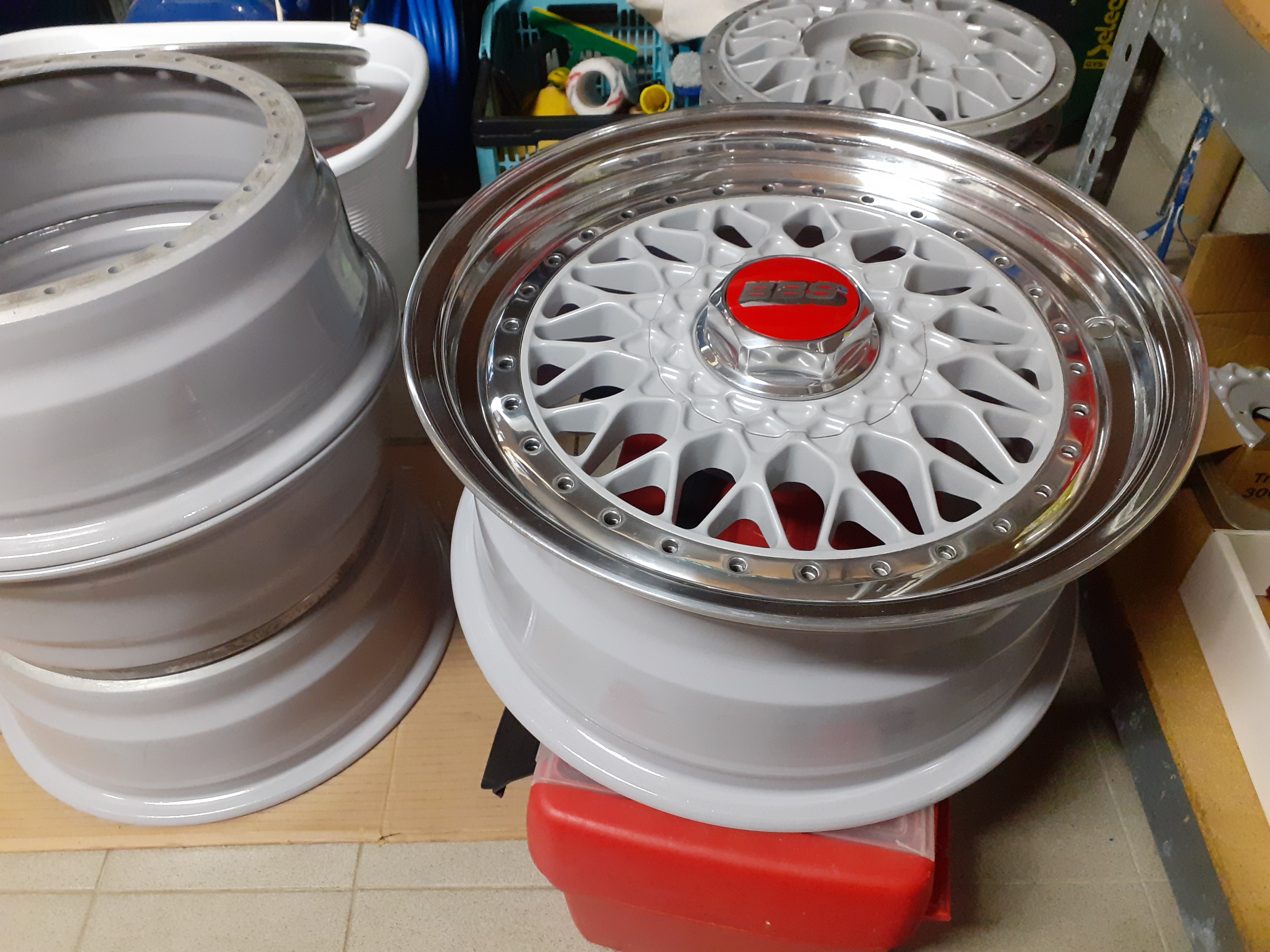

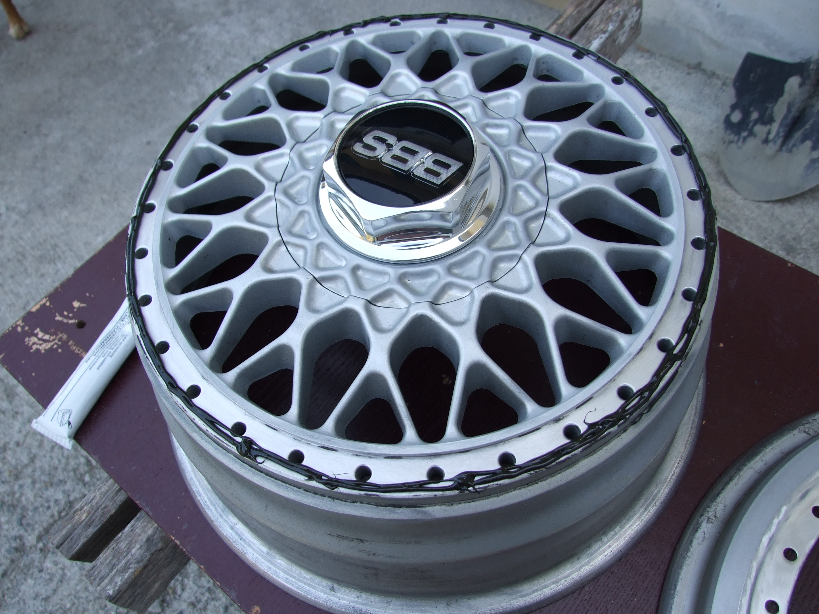

Mon auto est pourvue de jantes BBS RS 001 ,des vrais trés rares achetées d'occase dans un sale état et remises en état ,mais voila avec le temps le centre se dégrade et je les ai démontées ( elle snt en 3 parties ) ensuite faites sablées,peinture epoxy ,le tambour en peinture normale ,ensuite je les ai remontées et mis un silicone mais celui-ci n'est pas bon ,lors du remontage du pneu la jante fuyait donc je vais remettre de la LOCTITE sur le bord et voudrais mettre du silicone sur le milieu à la jonction des 2 parties SOUDASEAL 270 HS .

Je doute qu’un silicone ou loctite résiste à la pression dans le pneu ….
À minima , 2,5 kg au centimètre carré….
:interroge:
Tu aurais peut-être dû les remonter avant la peinture …là, tu n’es pas métal sur métal , ça doit accentuer le phénomène…

Salut ! la LOCTITE résiste bien,je l'avais fait quand je les ai achetée et sur youtube il mette du silicone comme je l'ai fait .J'ai un type de silicone que j'ai commandé spécial je verrai .
