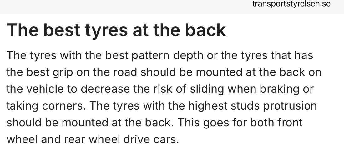

Messages : 14546
Re: Pneus usés sur les roues motrices ?
Pour en rajouter une couche … ministère suedois des transports :
