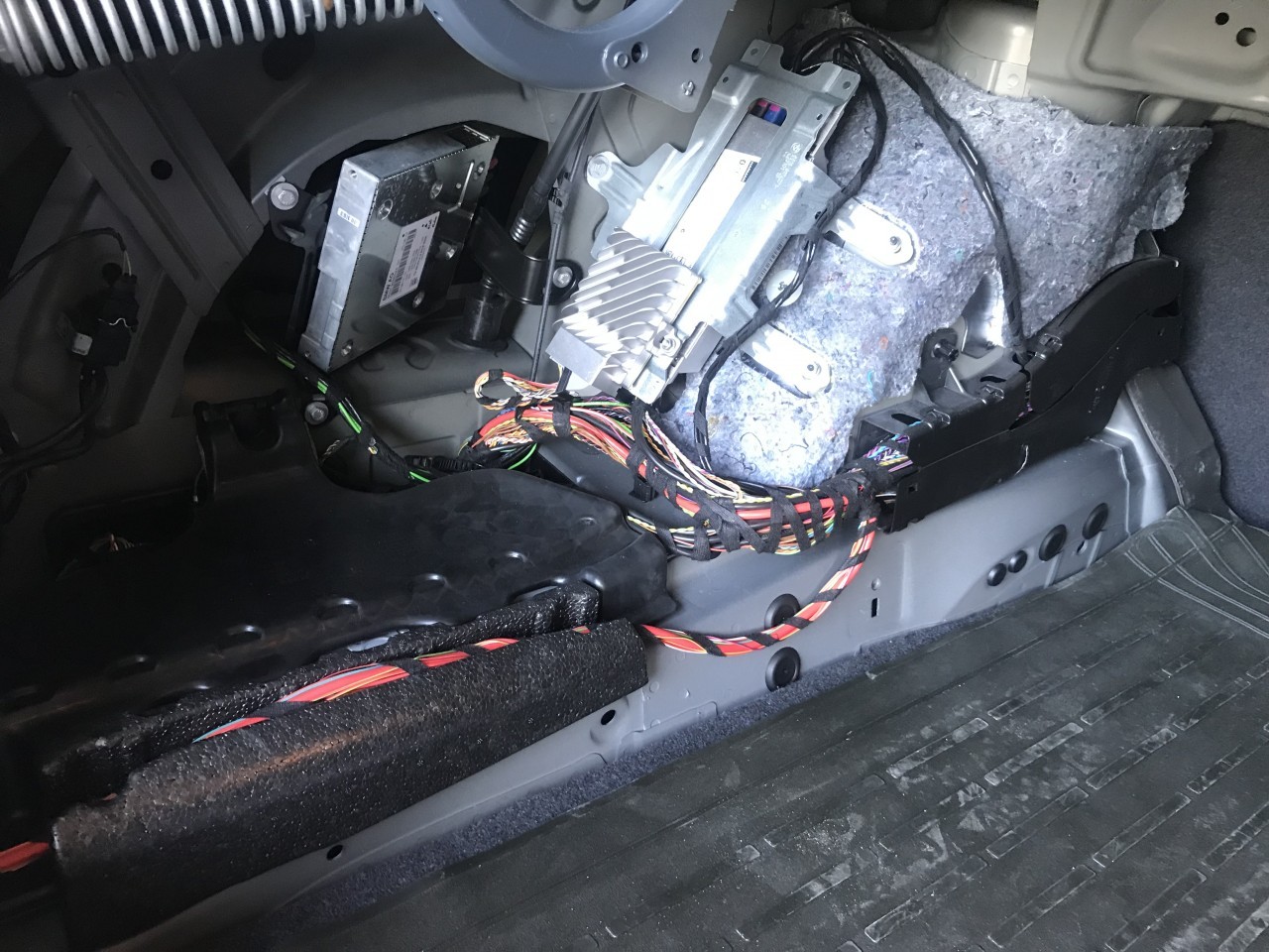

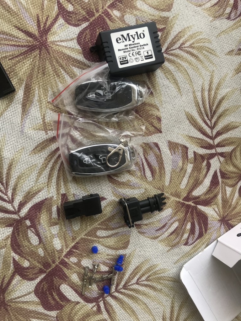

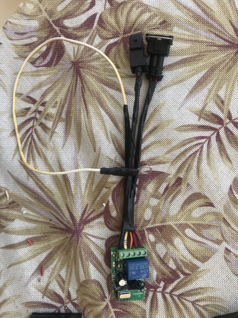

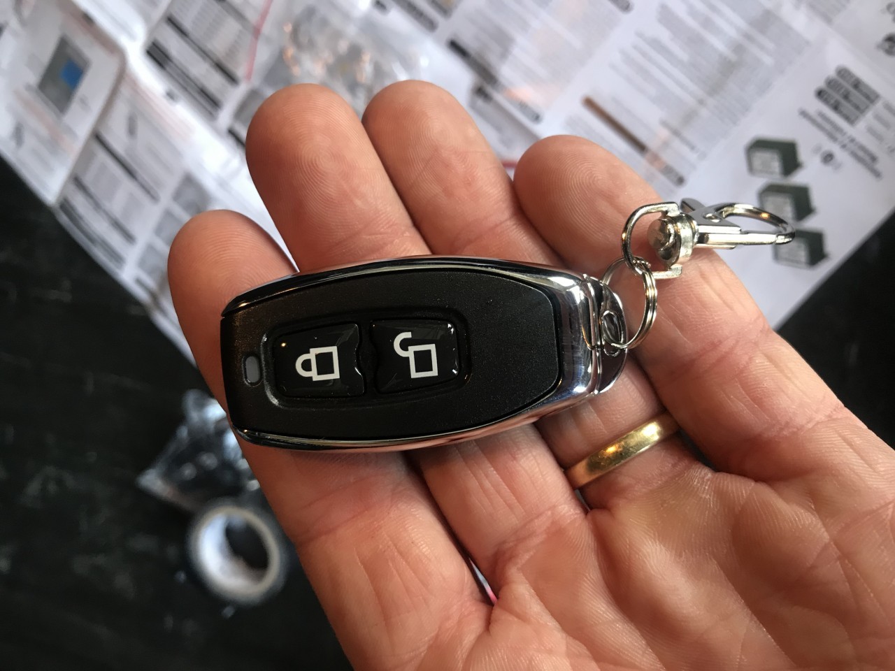

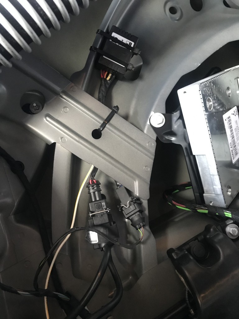

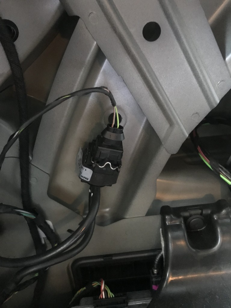

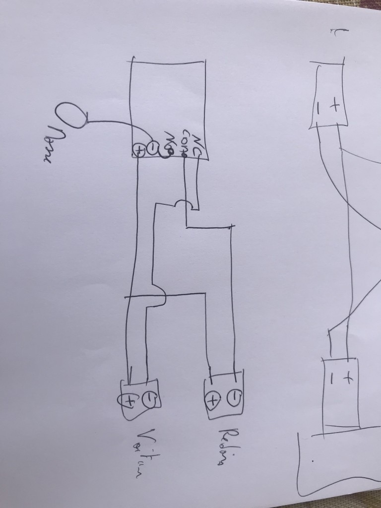

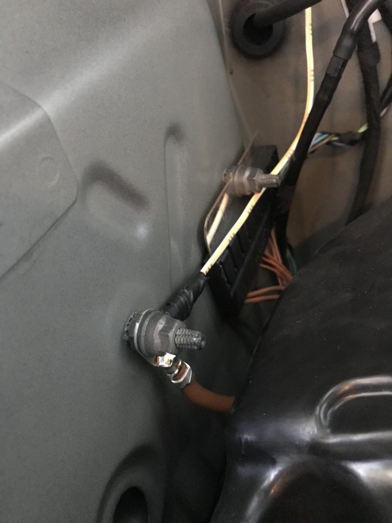

Montage de la commande de valve par télécommande effectué et fonctionnel!
Le relais est branché sur 2 types de positions. Soit à l origine où c est la voiture qui les gère ou bien ouvert en permanence. Tout ceci géré par une petite télécommande. Opération a moins de 30€ tout compris avec aucune modification du faisceau et le retour à l origine s effectué en quelques minutes.
il existe des kit tout prêt sur le marché comme exhaustmeister mais à des prix allant de 150 à 400€ pour faire exactement la même chose (certes mieux fini...).
les photos pour illustrer :

Bonne réalisation
Tu as bien branché ton module radio sur un +12v qui ne s'active que quand le contact est activé ? Pour éviter de décharger petit à petit ta batterie.

Oui, je l ai fait le jour du reportage photo. Toujours fonctionnel, ça marche nickel.
