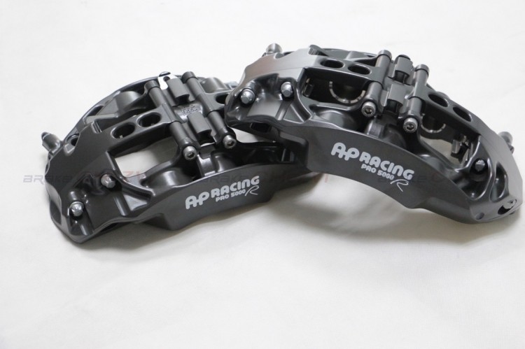

j'ai commandé directement en UK les freins,
chez eux : https://www.ebay.fr/itm/380mm-CP9665-PR ... 3338091862
d'après lui, AP RACING n'a plus de stock sur les Etriers avant CP9665, les miens font partis des 3 derniers set en STOCK qu'ils ont eux même vendus ...
prévoir 12 semaines de délais ...
j'ai pris des plaquettes PAGID en RSL1 à l'avant et RS29 à l'arrière -> 830 euros ( juste les plaquettes )
un membre sur motorsportpassion vend un ensemble Plaquette PFC + freins AP Racing, si tu as enfin trouvé la voiture prend lui son kit, sinon tu te lances dans une délais monstre ...

Livraison toute fraîche

C'est beau quand c'est neuf
Re: M2 mode GTS -> Trackday
Je me disais exactement la même chose sans avoir lu ton post
Après quelques tours de circuit ce ne sera plus comme ça!

d'origine on est en 380*30 sur du 4 pistons
je passe en 370*36 sur du 6 pistons
avec un mécanisme qui supporte beaucoup mieux les températures !!
En effet, d'origine les freins sont parfait pour une balade sportive mais inadapté à une personne qui roule sur circuit assez fort.
On a constaté les étriers qui change carrément de couleur, les durites qui ne sont pas de type aviation et donc perte des freins suite à leur dilatation
des plaquettes qui fondent, et le pire -> les joints des pistons qui fondent
donc pas du luxe que de partir sur du matériel au top
