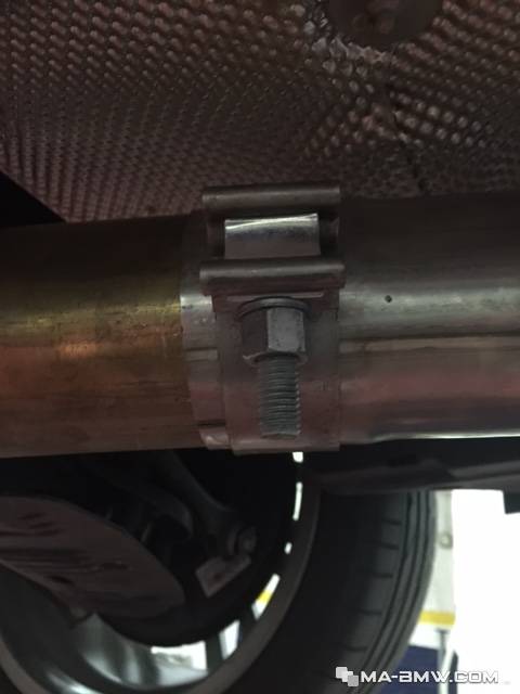

Photo 3 : le collier afin de fixer l'échappement sur la ligne d'échappement qu'il faudra disquer....

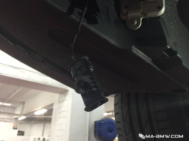

Photo 4 : le fameux module qui permet d'éviter une erreur, dans lequel vient se loger le conecteur de l'échappement d'origine

Le module électrique qui permet d'ouvrir et fermer le "clapet" sur la sortie gauche (échappement d'origine)
On retire le connecteur et on l'insère dans le module fourni avec le pot M Perf

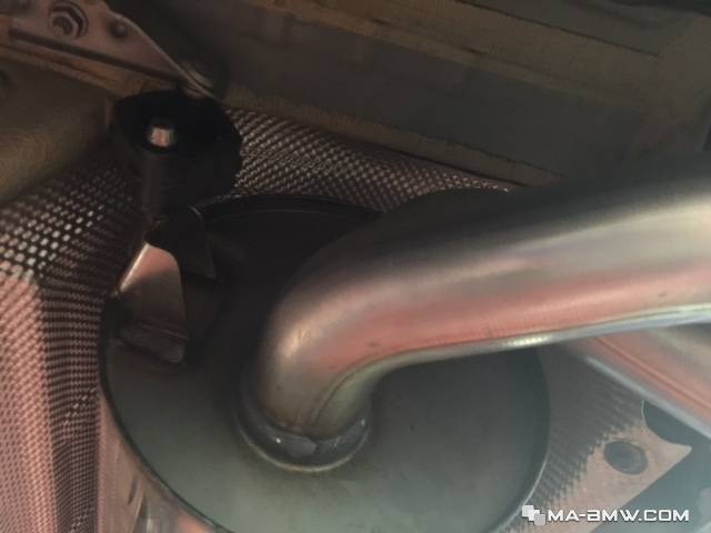

On retire le pot d'origine des "silentblock" (A gauche et à droite)
On découpe proprement le silencieux d'origine
On prend soin de percer un petit trou dans le garnissage intérieur afin de fixer le module électrique qui ne servira plus...
On graisse généreusement les "silentblock" afin d'accueillir le nouvel échappement
On insère le nouveau pot dans les silenblock gauche et droit
On serre fermement le collier pour fixer l'échappement sur la ligne. N'oubliez pas d'insérer le collier sur la ligne avant d'insérer l'échappement... non non cela ne m'est pas arrivé :D

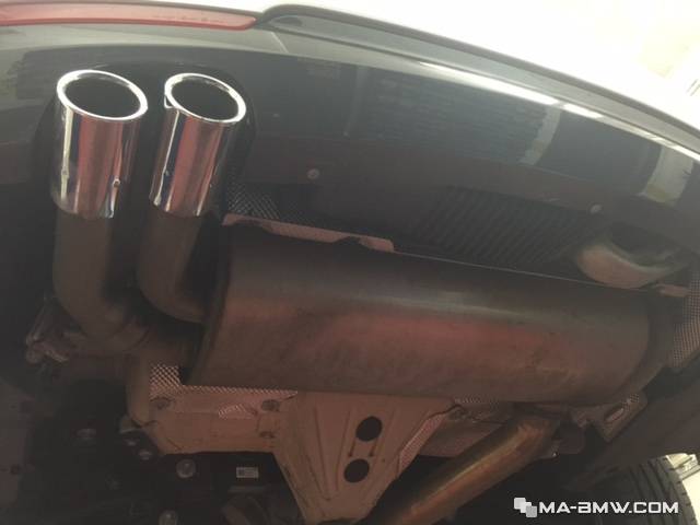

Et voilà votre nouvel échappement est en place...
Il ne reste plus qu'à fixer les embouts pour la finition...
Je trouve le résultat final sympa... Après les gouts et les couleurs...
