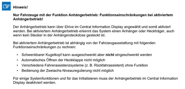

Re: Bouton crochet d'attelage
Sinon le bouton placé dans le coffre est plus que cohérent. L’iDrive ne sert qu’à verrouiller sa fonction, pas pour rentrer/sortir
J'ai lu quelque part...je recherche
Qu'il était possible de le sortir/descendre uniquement sous Idrive
Pas compris,confus ou vraiment option spécifique lié :oops: :think:
Pour l'attelage,je suis (mon père) équipé d'un attelage fixe monté à l'achat du véhicule neuf concession...pas possible de le retirer :roll:

Voici ce que j’ai trouvé sur la page 365 du manuel d’utilisateur du X5 45e (Online Edition for Part no. 01402667149 - VI/19)
Activation du mode remorque
Principe
Si le véhicule roule avec une remorque ou un porte-charge et que la prise de courant de re‐ morque n'est pas affectée, il se peut que les fonctions de certains systèmes d'assistance au conducteur soient limitées ou que ceux-ci pré‐ sentent des dysfonctionnements. Pour éviter les dysfonctionnements, activer le mode remorque.
Activation
Par iDrive :
1. « CAR »
2. « Réglages »
3. « Réglages généraux »
4. « Mode remorque »
5. Activer le mode remorque.
En aucun moment, il montre que c’est possible de sortir / rentrer la rotule par iDrive
L’un des forumers a mis le lien un certain temps.
Je ne sais pas s’il y a des nouveautés avec la dernière mise à jour de l’iDrive.
