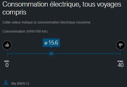

ODB = Ordinateur de Bord. Si tes rubriques "conso" sont à 0, c'est que ça a bien été remis à jour. En tout cas, c'était comme ça sur ma série 3.
Sur une BMW classique comme ma série 3, le capot c'est bien par cable. D'ou mon incompréhension.
Re: Ouvertures intempestives
Bonsoir Davidcentrale, c'est en effet spécifique à l'I3 cette commande électrique.
à l'heure actuelle j'ai ça, mais je n'ai pas vérifié suite à l'intervention du garagiste, cela me servira pour la prochaine intervention de mardi prochain.
