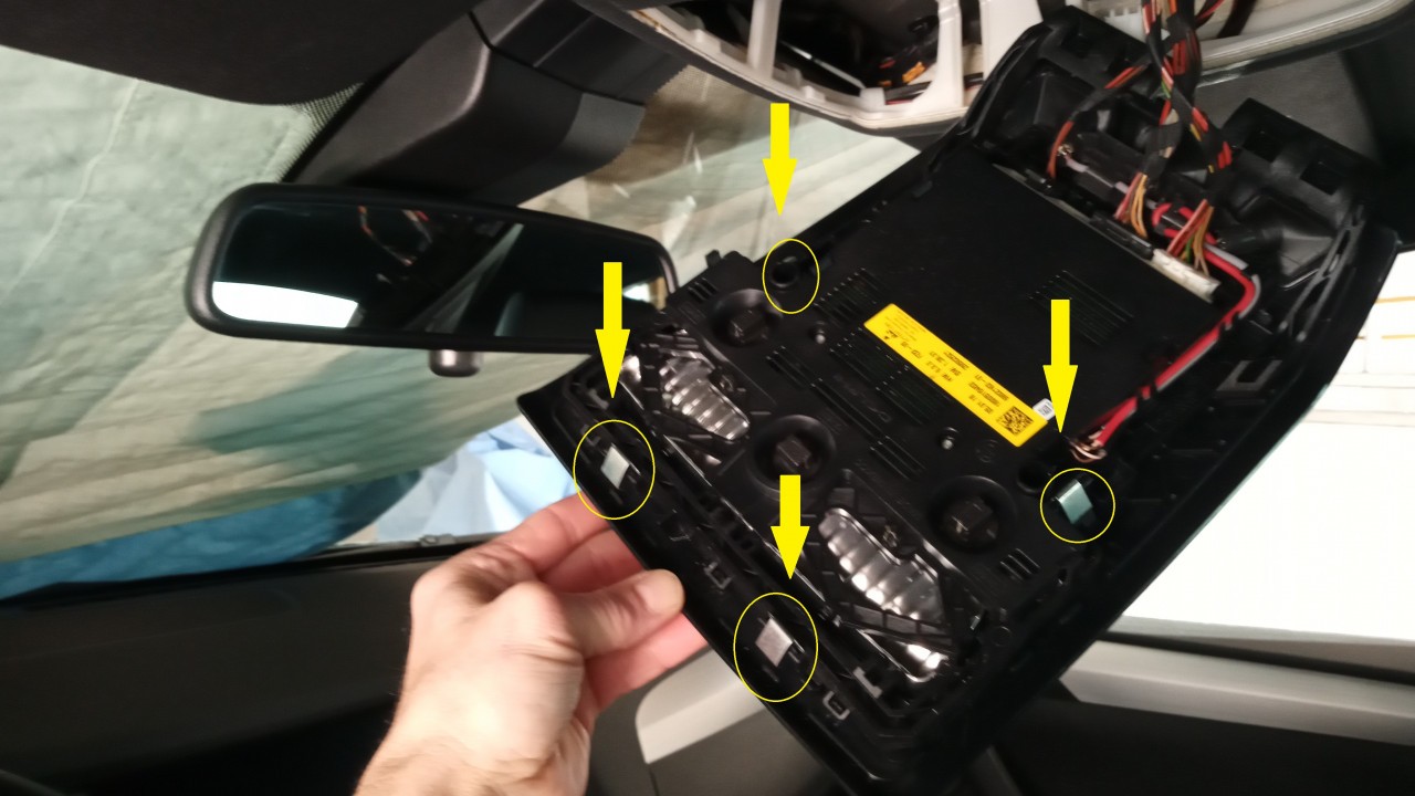

Petites photos complémentaires pour la position des clips du plafonnier avant du X4 M40i (sans toit ouvrant)
2 x clips coté rétro + 2 x clips latéraux:

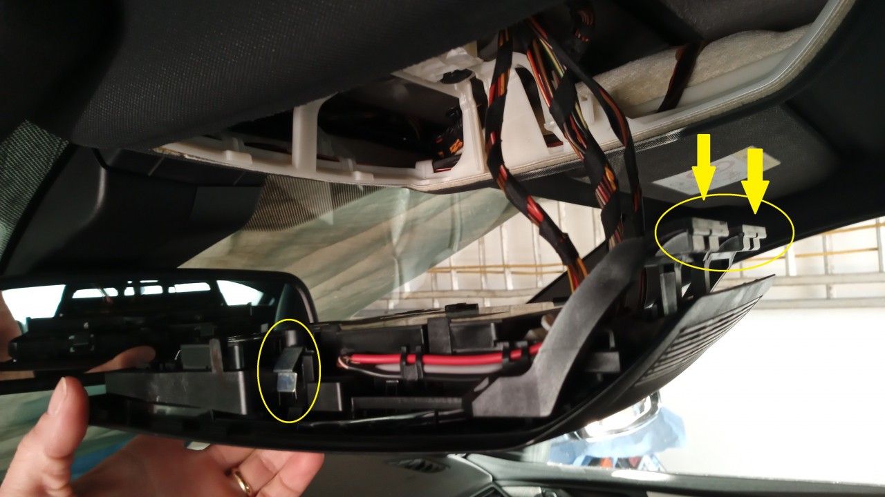

Faire ensuite basculer vers l'avant pour dégager les 2 pattes arrières quin se logent dans le pavillon:
