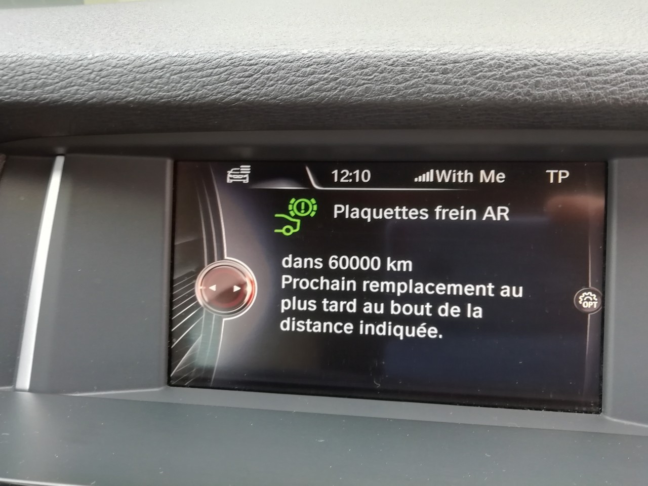

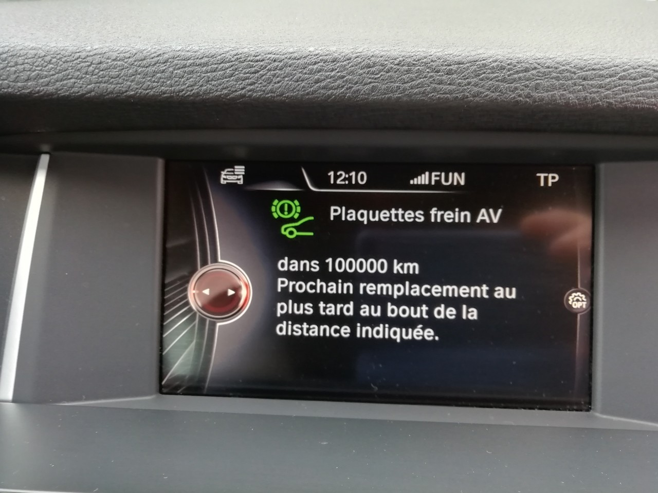

j'ai un souci avec l'ordinateur de bord concernant le remplacement des plaquettes de frein.
Déjà l'année dernière, lors du remplacement des plaquettes avants, alors que l'ordinateur de bord indiquait remplacement dans 7000km, j'ai du remplacer les disques car les plaquettes étaient très usées, et l'une plus que l'autre, et celle ci m'a entamé le disque.
La après contrôle visuel l'arrière est bon à changer.Rdv prit auprès du CC et me demande pk je prends rdv pour changement plaquette alors que l'ordinateur indique encore 60000km.....( effectué 58000km avec ce jeux)
Je réponds que les plaquettes sont bonnes à changer et qu'il y a un problème avec les indications de l'ordinateur ( pour l'avant il indique changement dans 100000km)
Réponse du CC ..... Ben j'attends encore...
Est ce que qq à déjà rencontrer cela?
Merci pour vos réponse.

Si tu as des plaquettes qui arrivent en limite (3/4 mm) et que l'ordi te dis encore 60000 kms, y a effectivement un sérieux soucis avec le risque d'entamer les disques.
Il en pense quoi le mécano, au moins pour qu'il se fasse une idée réel entre le visuel et l'ordi ??
60000 km restant à l'ordi avec déjà 58000 km effectués, cela me parait énorme en kilométrage, tu ne fais que de l'autoroute ??
Je n'arrive même pas à faire 40000 kms avec les plaquettes et je bouffe toujours l'arrière en premier sur le X4 (normal parait il d'après Bmw vu mes routes/ville/rond point).
Je ne sais pas comment calcule l'ordi, mais il doit bien y avoir aussi le témoin sur les plaquettes qui allume un voyant sur le tableau de bord, si ce témoin est bien changé en même temps que les plaquettes (et branché).

Bonjour Nonobowl44, je fais moitié autoroute. A 2 reprise j'ai signalé ce problème, et pas de réponse.... Jeudi 6 la voiture va au garage pour changer plaquettes arrières, et la je vais insister pour savoir pk les informations de l' ordi de bord sont erronées. Concernant le voyant qui doit s"allumé, pas de chance pour moi car ils ne sont que sur 1 coté de la voiture, donc 2 jeux de plaquettes qui en sont pourvu ( trop cher pour en mettre 4 je pense) et le jeux qui était plus qu'en fin de vie, n'avait pas de contacteur, et ma usé le disque.
Photo prise ce jour alors que plaquettes arrières sont vraiment a changer , 1er jeux changer à 72000km et l'avant changé à 92000 km, et la j ai 119000km
