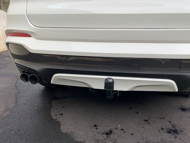

Bonjour tout le monde !
Je suis une heureuse propriétaire d'un magnifique X4 (blanc pur quand il fait beau et qu'il sort du lavage auto, un peu moins quand il est couvert de moucherons sur l'autoroute !!).
Malheureusement il n'est pas équipé d'une boule de remorque. Or, cycliste que je suis, je voudrais pouvoir emmener mon vélo partout !
Quel attelage me recommanderiez-vous de faire installer? je pense le faire chez mon concessionnaire (et non pas dans les magasins avec un logo vert ou un logo bleu !)
Y a-t-il plusieurs modèles? Quelle grandeur de prix? Est-ce que cela gênera les radars et caméras de recul?
Merci d'avance pour votre aide :)

Nous avons monté nous même sur sur nos X4 mon père et moi.(Attelage Westfalia 303404600001 et Faisceau Jaeger 12020520)
Avec le faisceau spécifique il y n' a pas problème ni de gène avec les radar et caméra de recule, par contre l'ouverture du hayon par le pied (option "Accès confort") faut s'y prendre 2 à 3 fois lorsque la boule est montée. Une fois la boule démontée ça fonctionne du premier coup.
