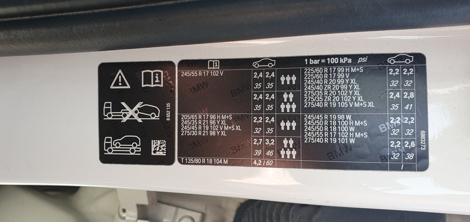

Que vas tu prendre?
Dans tes dimensions, tu as la photos de ta portière ?

A priori je vais prendre des 4saisons Michelin en 245 45 R19 105Y et 275 40 R19 105Y
