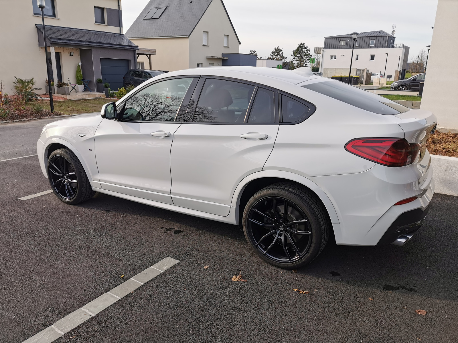

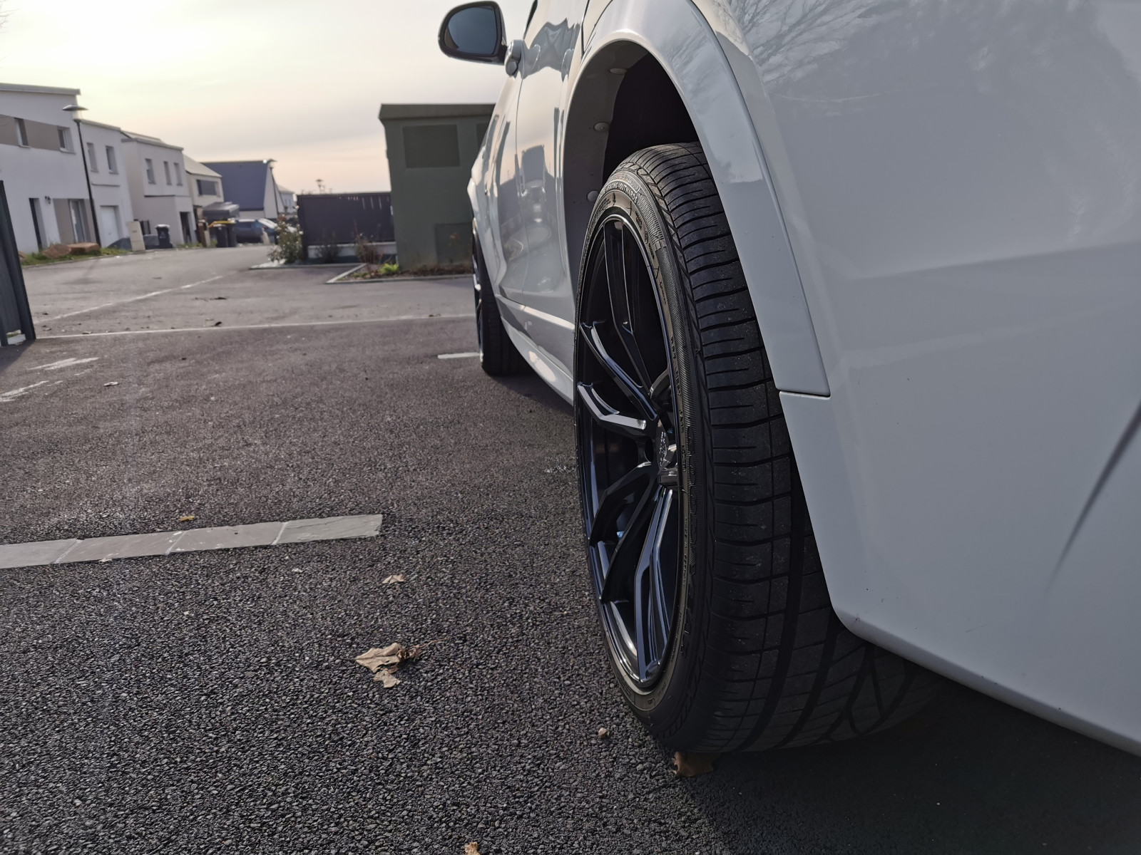

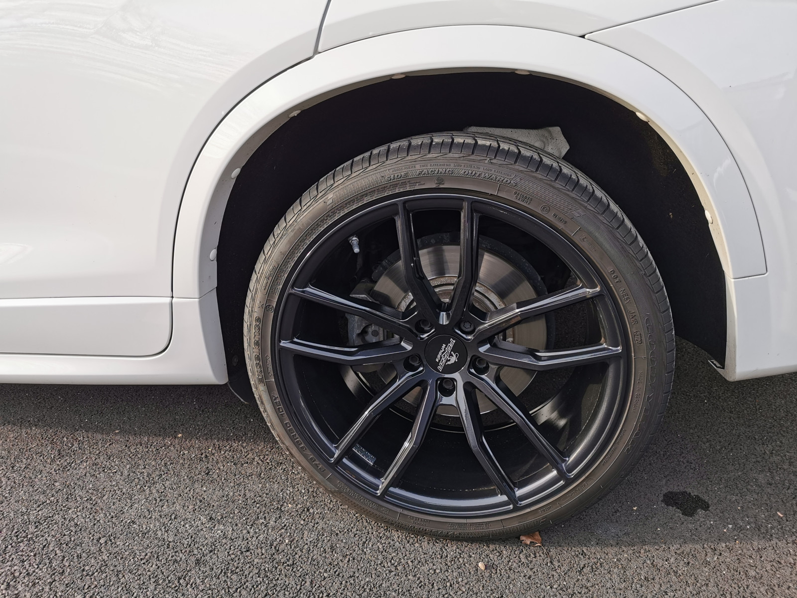

Pour revenir sur la pose des nouvelles jantes ,j'ai donc acheté 4 valves neuve chez bmw mais une fois a la maison j'ai voulu testé sur une jante si elle passait bien et là une fois en place, la valve bouge sur 1mm et là je me dis y a un truc qui va pas!
Je me renseigne avec des amis mécano et pour eux la valve est trop longue, une fois serrée il manque 1mm ...
La seule solution que je trouve c'est de placer une rondelle sous l'ecrou de serrage et j'ai bien fait sinon je ne pouvais pas les monter!
Voici le résultat 😉 les centres de roues bmw arrivent
