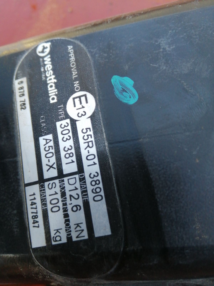

J ai plusieurs questions concernant l attelage électriqe sur un X4. Ayant l occasion d en avoir un pour pas grand chose voici des photos car je ne suis pas certain qu il soit complet et qu il monte sur mon x4 finition m sport...sur l attelage il est inscrit Westfalia et sur le capuchon plastique de la prise c est marqué BMW. Comment fonctionne l attelage électrique ? Bouton dans le coffre ou par l ordinateur de bord ? Y a t il un boitier électronique sur le faisceau ?

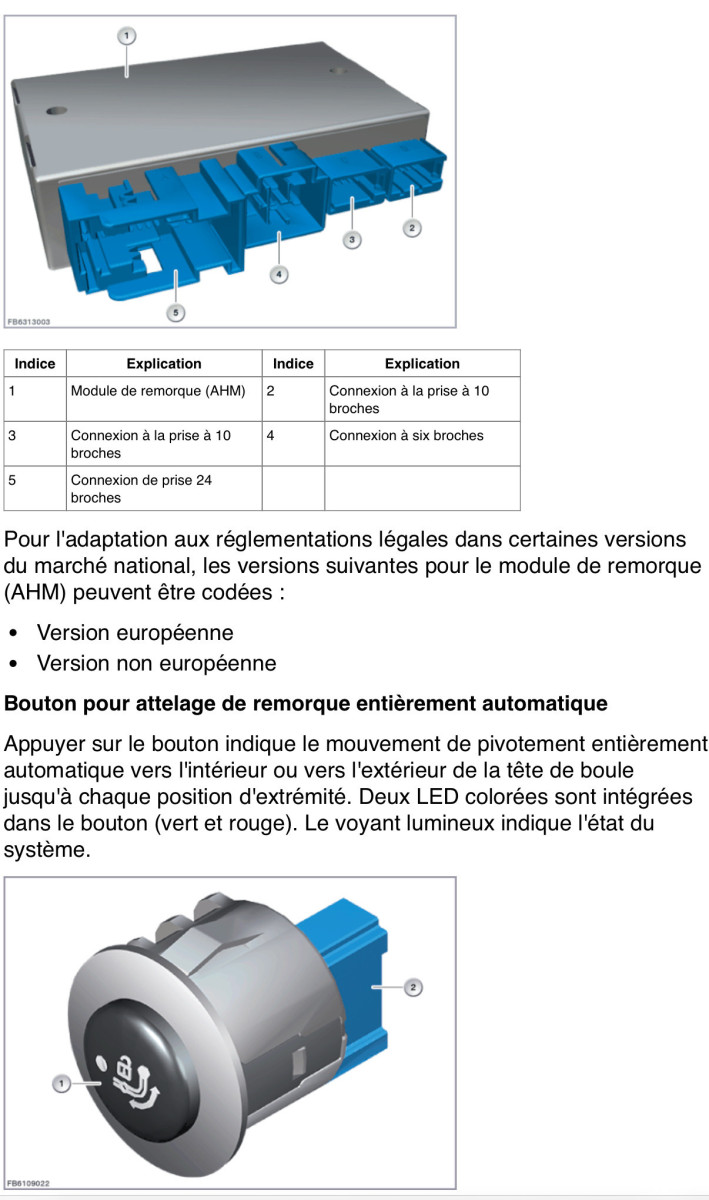

Voilà ce qui compose l’ensemble…
À priori , il te manque l’écu électronique, le câblage , le bouton de commande ….sans oublier qu’il faudra coder dans l’électronique embarquée , l’ajout de l’écu ….

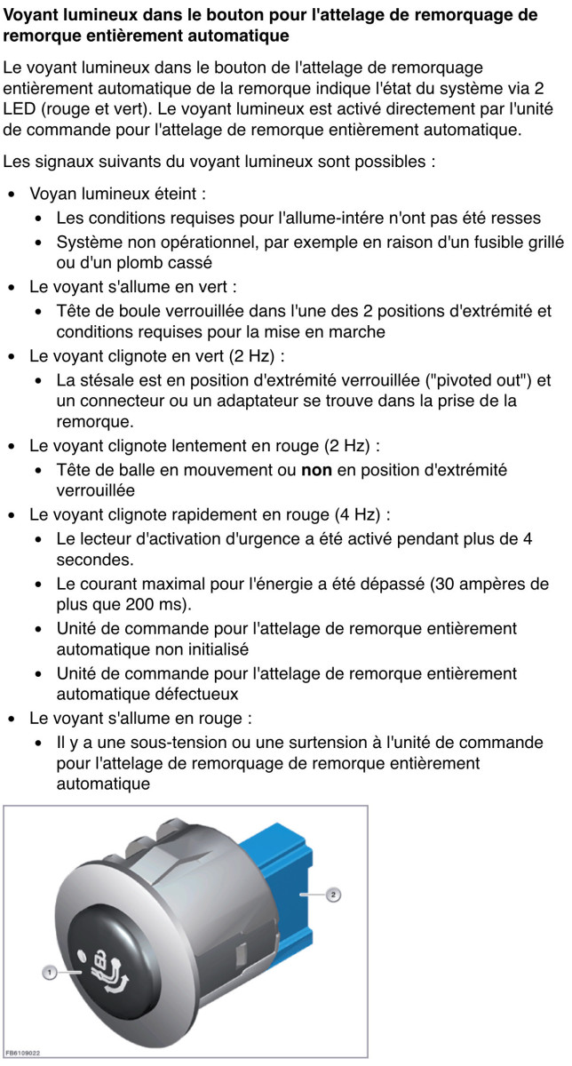

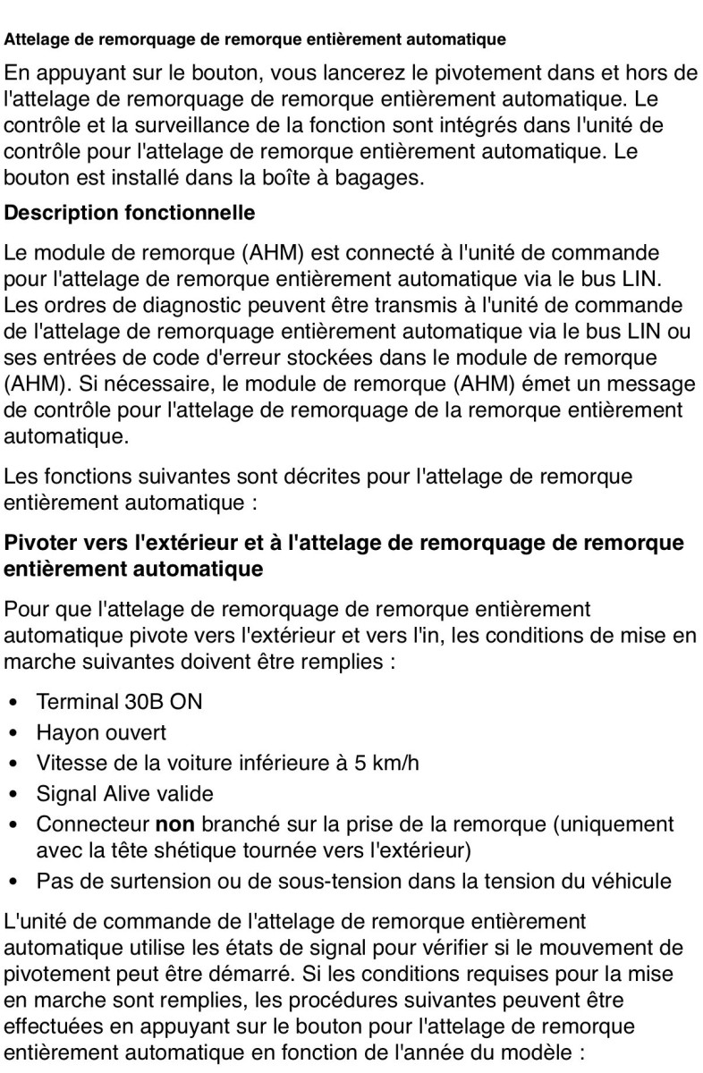

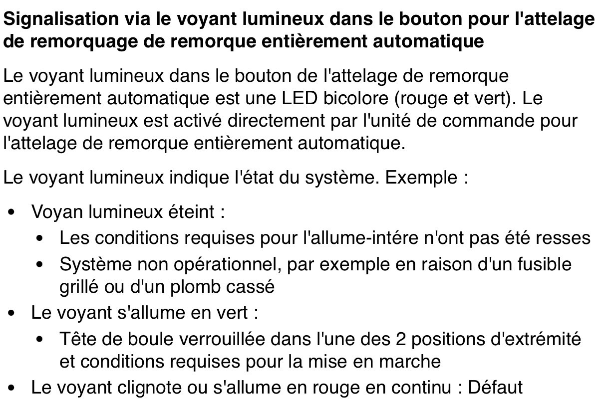

Pour l’utilisation, tu as un bouton de commande située à l’arrière, qui lance l’ouverture du système , un deuxième appui pour la fermeture…
