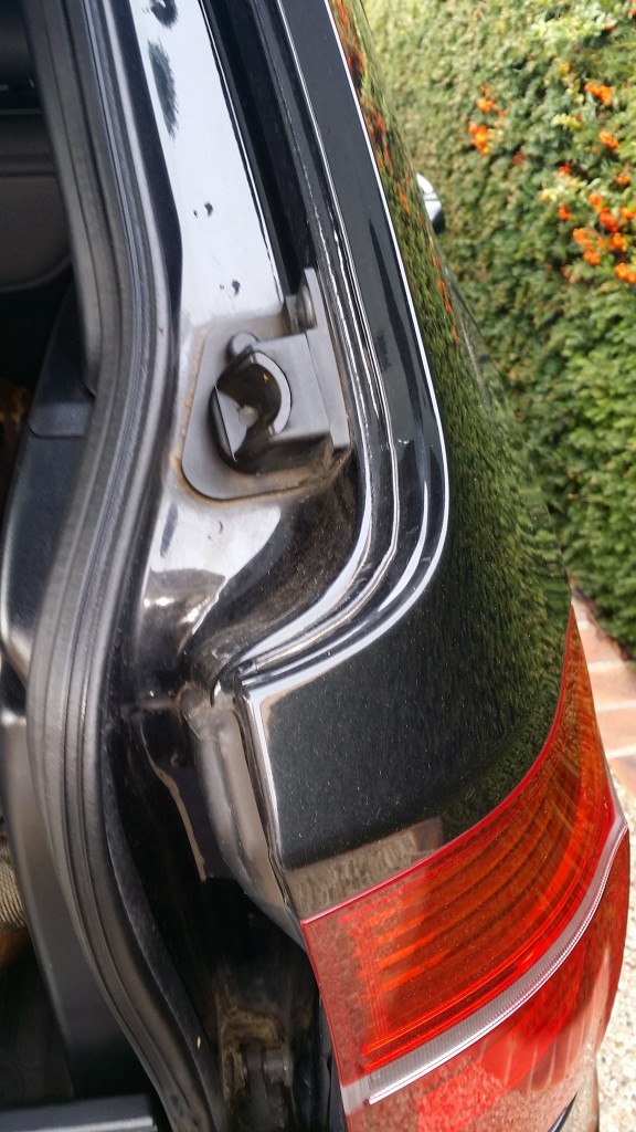

- insid78
- Membre confirmé
- Messages : 1066
- Enregistré le : 22 sept. 2010, 01:00
- Voiture : X5 E70 M50D; BOXSTER S 986, MOUSTACHE SAMEDI 27 TRAIL 6
Re: Grincement coffre sur mauvais route
concerné par les mêmes rossignols
@ Quentin27110 quand tu dis:Pour se faire tu dois avoir deux tampon platsrique ou teflon sur les montants fixe de la carroserie ou repose ton hayon quand il est fermé
Est ce de cela dont tu veux parler? Parce je ne vois rien qui se visse ou se dévisse
Je précise qu'en ce qui me concerne il s'agit d'un E70. Je ne sais pas si c'est la même pièce sur le F15 d'Anagenisi

- insid78
- Membre confirmé
- Messages : 1066
Lycan,
Je vois pas.
Maintenant je vais coller un petit tampon en feutre style ce que l on met sous les pieds de chaise, histoire de voire (d entendre)
Je vois pas.

- Quentin27110
- Débutant
- Messages : 16
- Enregistré le : 13 févr. 2019, 19:16
- Voiture : Bmw e53 3,0d,Bmw e70 3,0d,bmw 850ci, audi a8 v8
- Localisation : Le neubourg 27110
Hello effectivement ce n est pas identique au e53 mais la solution reste la meme.
Soit obliger le hayon a se coller à cette butee pour eviter le jeu et le bruit.. Donc le fruit est un debut de piste mais je pense qu il doit forcement y avoir un reglage je regarde sur mon e 70 et te redis
