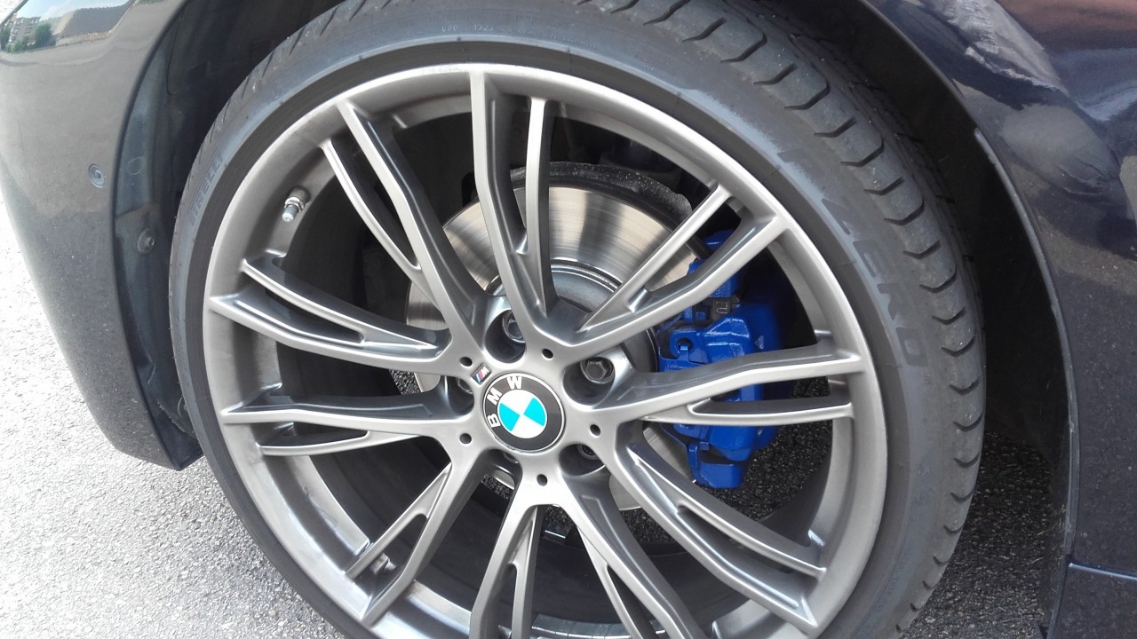

Je voudrais mettre le kit de frein M sport (étrier bleu) ,quelqu'un a t'il fait cette modification et a quel prix.

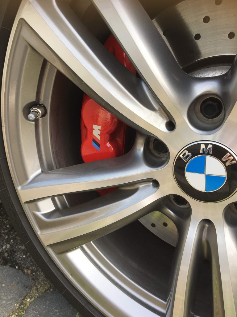

http://www.accessoires-bmw.fr/bmw-m-per ... xWpV8u-gwA
Kit Mperformance....couleur jaune orange ou rouge...mieux que le kit M bleu...
2688 € chez BM....

Merci pour le retour ,le prix chez BM je le connais et me laisse a penser si c'est bien utile a part l'esthétique.
Pour l'instant j'ai peint mes étriers en bleu.

J’ai le kit gros freins avec étriers rouges à part pour une utilisation circuit ce n’est bien que pour le look😉
Ok ça freine super bien, mais le freinage d’origIne est déjà bien.

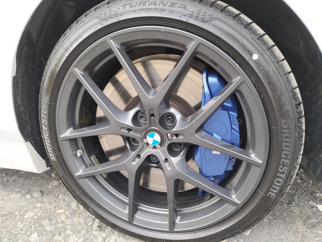

Ah ouais? Parce que les freins M sport sont à 800€ en options chez le concessionnaire, du coup je pensais les prendre en occasion, dommage que ça coûte une blinde ca change tout sur la voiture

Pour mettre des freins M Sport, il vaut mieux mettre les M Perf, en neuf pas sur qu'ils soient plus cher.
Seulement, pour les M Sport c'est des jantes de 17" min mais des 18" pour les M Perf.
