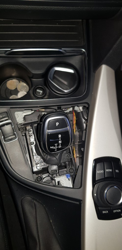

Bonjour les amis , jai fait un accident le weekend dernier un choc frontale les airbag son sorti la total.. le seul probleme c que la boite et rester bloqué sur P donc impossible de la faire deplacer il faut faire une maneuvre manuellement si quelqun sais comment faire svp aider moi jai une 420 F36

En mettant juste le contact elle ne passe pas ?
Re: Sale accident
Non cest bloqué sur P, si quelqun sais comment faire manuellement askip il faut enlever le cache du levier de boite ou quelque chose comme ca a laideee

Salut, contact mis moteur non démarré, tu dois pouvoir débloquer ton levier en appuyant sur la pédale de frein, il faut bien sur que le circuit électrique fonctionne sinon reste la manoeuvre de débloquer mécaniquement le levier, il faut pour cela déshabiller la platine du levier et accéder à l'électroaimant et débloquer au moyen d'un tournevis

En tapant "bmw f30 débloquer boîte" dans gougoule tu tombes sur un forum série 3 et en soulevant le soufflet il y aurait un bouton rouge à débloquer...

Il faut si non passer sous le véhicule
https://www.newtis.info/tisv2/a/de/f36- ... 1VnXqWpyFL

+1 avec P@t , tu déclipses la partie alu et ensuite , tu vas trouver un commutateur pour pouvoir déverrouiller la BVA.

Pour la boîte, si c'est bien une ZF HP8, il n'y a pas de déverrouillage mécanique depuis l'habitacle. Il faut donc que le démarreur tourne pour appliquer la.procédure de déverrouillage. Sinon les dépanneurs savent gérer ce type de situation, avec des rouleurs qui viennent se glisser sous les roues.

Ca reste réparable.. je veux savoir quand la.voiture et sur P les 4 roue reste bloqué ou bien juste 2 roue ?? Parceque la boite et rester bloqué sur P , je connais pas la manoeuvre pour la mettre sur N manuelment .. et je doit la deplacer pour la reparer... aider moi svp je suis perdu

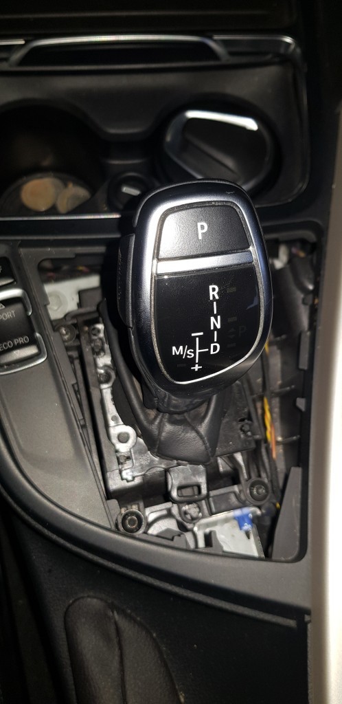

Non je l es poser dans un garage,, SVP si quelqun sais cette manoeuvre pour passer de P a N en devissant le levier de la boite regarder ca ressemble a quoi svp jai besoin d aide... la voiture et rester bloqué sur P

Il se situe ou le vise que je doit debouloné sous le.cache moteur ?
